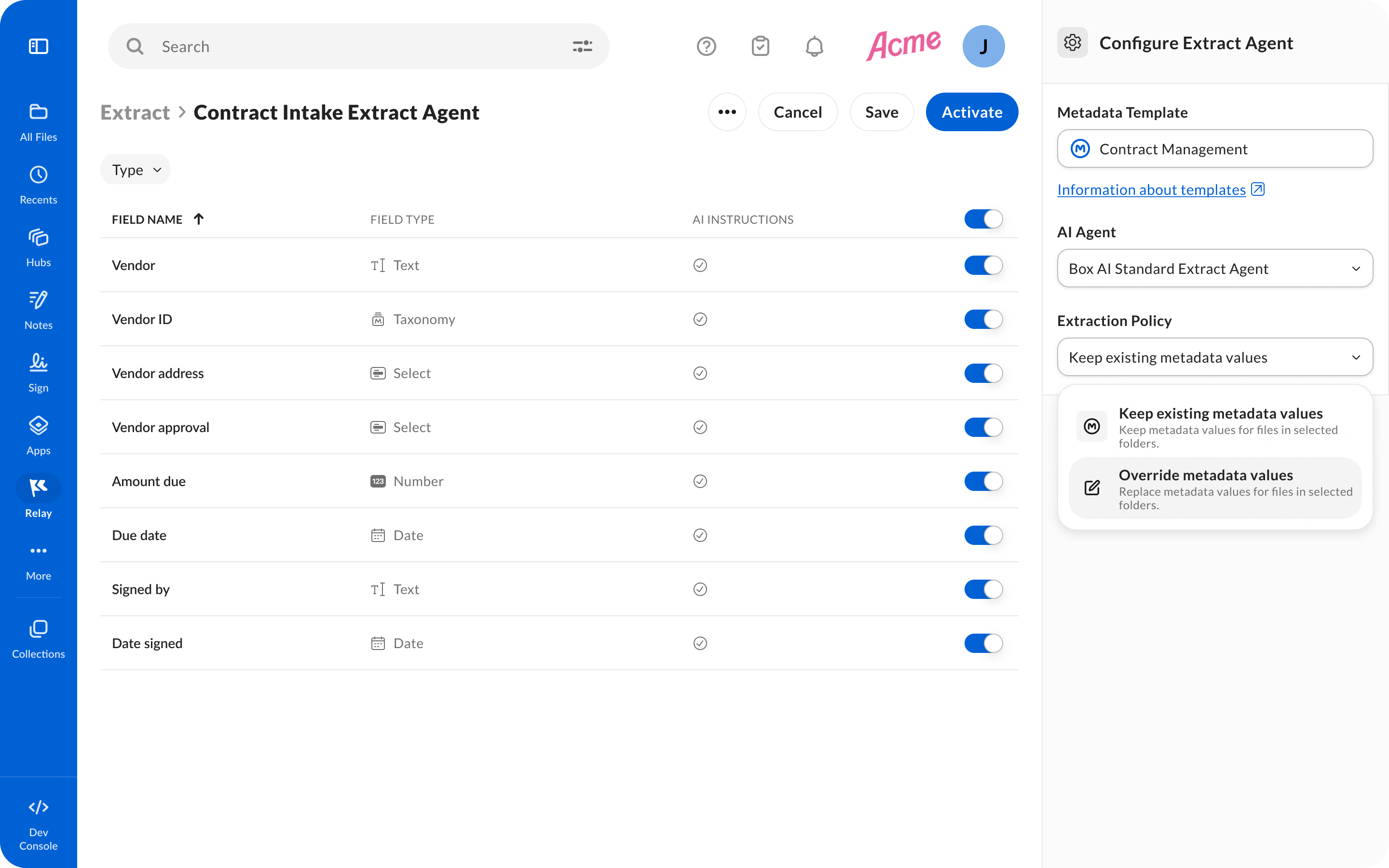

  • カスタム抽出エージェント:
    • ユーザーはカスタム抽出エージェントを作成できます。これにより、組織はコンテンツから構造化データを大規模かつ正確に抽出し、そのデータを自動的にBox内のファイルにメタデータとして適用できるようになります。 カスタム抽出エージェントを使用すると、ユーザーはあらかじめ定義されたメタデータテンプレート、Box抽出エージェント (標準/強化)、既存のメタデータ値を維持するか上書きするかを選択したり、抽出フィールドや抽出フィールドのプロパティ (結果の精度を高めるためのAIを活用した指示やプロンプトを含む) を設定したりできます。 一度設定したら、ユーザーは最大10個のソースフォルダをカスタム抽出エージェントに割り当て、構造化データを抽出して、そのデータをメタデータとして任意のファイルに適用できます。
    • 選択できるテンプレートはエージェントあたり1つのみで、抽出するには、カスタム抽出エージェントの設定で少なくとも1つのフィールドを有効にする必要があります。

    • データを抽出してマッピングするメタデータテンプレートを選択します。
    • 抽出に使用する個々のメタデータフィールドを選択または選択解除します。
    • 抽出の精度を高めるために、必要に応じてAIへの指示を追加します (データの場所の指定や想定する形式など)。
    • AIエージェントの種類を決定します (標準/強化)。
    • 抽出中に既存のメタデータ値を保持するか、上書きするかを選択します。
