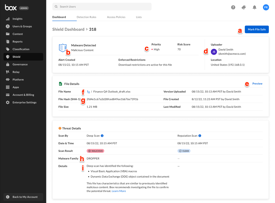

アラートのサンプルを次に示します。
malware-alert-example-annotated2-png
このマルウェアアラートの例の構成要素:
  1. 調査により脅威がないことが判明した場合は、[安全なファイルとしてマーク] をクリックします。 この操作により、ファイルに対する制限が解除されます。
  2. アラートをトリガーしたルールの種類 (この場合は、悪意のあるコンテンツのルール)。
  3. アラート優先度。アラートの優先順位付けに役立ちます。
  4. 脅威が検出されたファイルのアップローダー。
  5. [プレビュー] をクリックすると、ファイルを安全に表示できます。 プレビューでは、ファイルに含まれるマクロやその他のアクティブなコードが実行されることはありませんが、ファイルのコンテンツを確認できます。
  6. 脅威が検出されたファイルの名前。 ファイルのバージョンが複数ある場合は、脅威が検出されたバージョンを示すためにバージョンインジケータが表示されることもあります。
  7. ファイルのハッシュ値 (ファイルに生成された一意の値)。
  8. 検出されたマルウェアのファミリタイプ (ファミリが判明している場合)。
  9. スキャンの詳細。ファイルで検出された脅威の詳細が含まれる場合があります。
