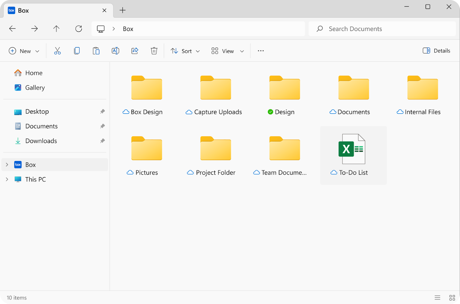

エクスプローラでの操作
Windowsを使用している場合は、エクスプローラを開き、Boxという名前のフォルダからBox Driveにアクセスできます。 このフォルダを開くと、Box.comの [すべてのファイル] ページにあるすべてのコンテンツが表示されます。どのフォルダも選択することができ、表示されるファイルをローカルファイルと同じように開くことができます。 Boxフォルダ内の各ファイルで、これらの標準のプロパティが表示されます。 Box Driveのアイコンを見ると、ファイルとフォルダのステータスを一目で確認できます。
サポートされているドキュメント、動画、オーディオ、画像ファイルの場合、Box Driveのファイルを特大アイコン、大アイコン、中アイコン、タイル、またはコンテンツとして表示すると、一般的なファイルの種類のアイコンではなく、ファイルコンテンツのサムネイルが表示されます。 サポートされているファイルの種類については、Box Developerドキュメントのこちらのトピックを参照してください。
ヒント:
エクスプローラでBoxフォルダが見つからない場合は、Box Driveが実行されていない可能性があります。 このような場合は、[スタート] メニューでBoxアイコンをクリックするか、「Box Drive」と入力して検索してください。

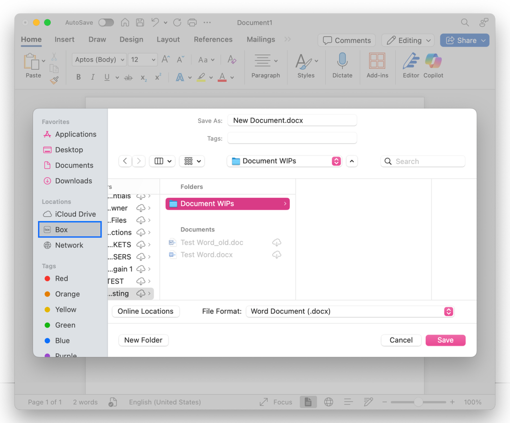

その他のアプリケーションでの操作
WordやExcelなどのアプリケーションからも、Boxファイルをシームレスに操作できます。 Box Driveからファイルを開き、通常通りに作業できます。 作業が完了したら、ファイルを保存します。 ファイルはBoxに自動的に再度同期されます。 [名前を付けて保存] を使用して、ファイルを新しい場所に保存したり、ファイルを新しい名前で保存したり、新しいフォルダを作成して保存することもできます。 これらの変更はすべて、自動的にBoxに保存されます。 また、[名前を付けて保存] を使用して、新しいローカルファイルをBox Driveに簡単に保存することもできます。 この場合、Boxを選択し、ファイルを保存するフォルダを指定します。

Box Driveのアイコンとファイルまたはフォルダのステータス
Windowsでのアイコン
Box内の項目は最新の状態で、オンラインでのみ使用可能です。
項目に問題があります。 問題がある項目と問題の解決方法の詳細については、項目をBoxに保存中です。
項目はロックされています。
項目はオフラインアクセス用にマークされています。
項目はオフラインでもオンラインでも使用可能とマークされています。
項目はアクティブな共同編集セッションで開かれています。
注:
この一覧にないアイコンはBox Driveとは無関係であり、Box Driveではなくそのファイルの親アプリケーションから提供されたものです。 Box Driveとは関係のないアイコンの例としては、Excelスプレッドシートのマクロアイコンなどがあります。

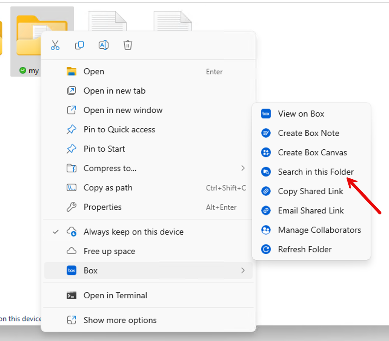

  • 特定のBox Driveフォルダを検索するには、次の手順を実行します。
      1. 右上にある [フォルダ内を検索] アイコン () をクリックします。[フォルダを参照] ウィンドウが開きます。
      2. 目的のフォルダをクリックし、[OK] をクリックします。
      3. 検索語句を入力します。文字の入力に従って結果が表示されていきます。
Windowsエクスプローラで特定のフォルダを検索することもできます。このためには、エクスプローラで目的のフォルダを右クリックして [このフォルダ内を検索] をクリックします。
そのフォルダがあらかじめ選択された状態でBoxの検索インターフェースが開きます。ウィンドウの上部にある [Boxの検索] エリアに、検索語句を入力します。 WindowsマシンとMacマシンのどちらでも、Boxに最近新しいファイルまたはフォルダを追加した場合は、アップロードの完了後、その項目が検索結果に表示されるまでに数分かかる場合があります。

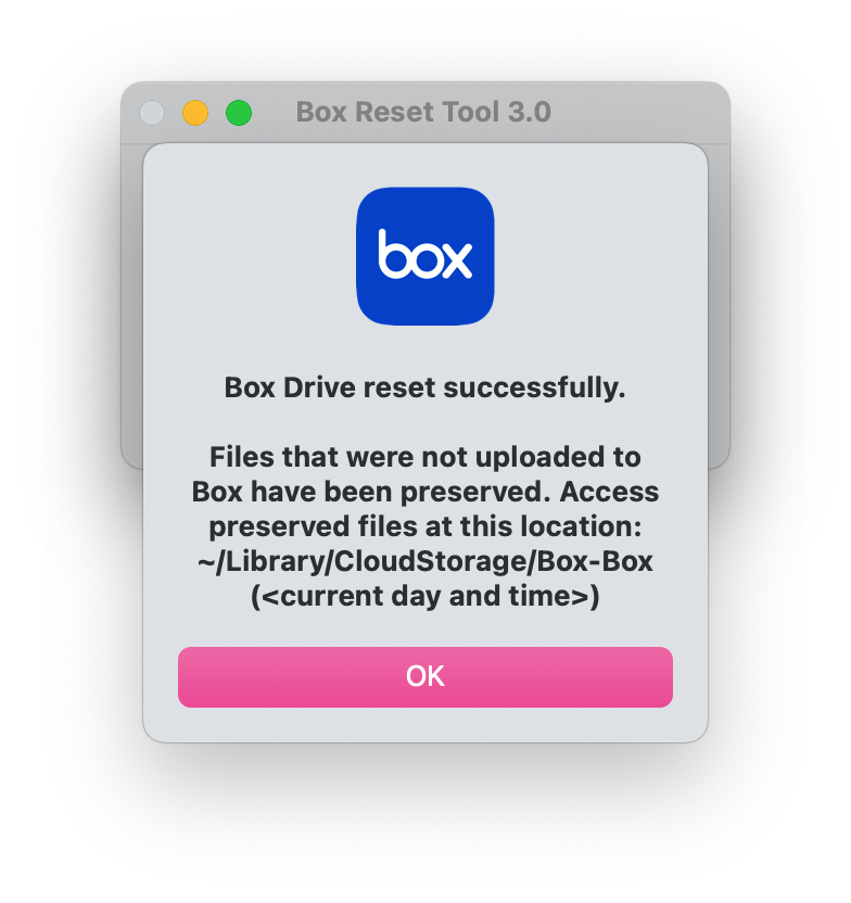

MacでBox Driveを手動でリセットする
  1. (実行されている場合は) Box Driveを終了します。
  2. Box Reset Toolのzipファイルをダウンロードして開きます。
  3. [ダウンロード] フォルダからBox Reset Toolを開きます。
  4. [リセット] をクリックします。
    • [Box Driveを正常にリセットしました] という内容のプロンプトが表示されます。
      macos-box-drive-reset-successful-png
  5. [アプリケーション] フォルダからBoxを開き、再度ログインします。
注: Box Reset Toolでは、実行した操作のログが [デスクトップ] フォルダの「Box-ResetTool-logs_(<現在の日付>)」に書き込まれます。
Box Driveを再起動したら、アーカイブした非同期のファイルを確認し、それらを手動でアップロードするか削除することでハードドライブの空き容量を確保できます。 問題が解決しない場合は、サポートチケットを作成してください。
