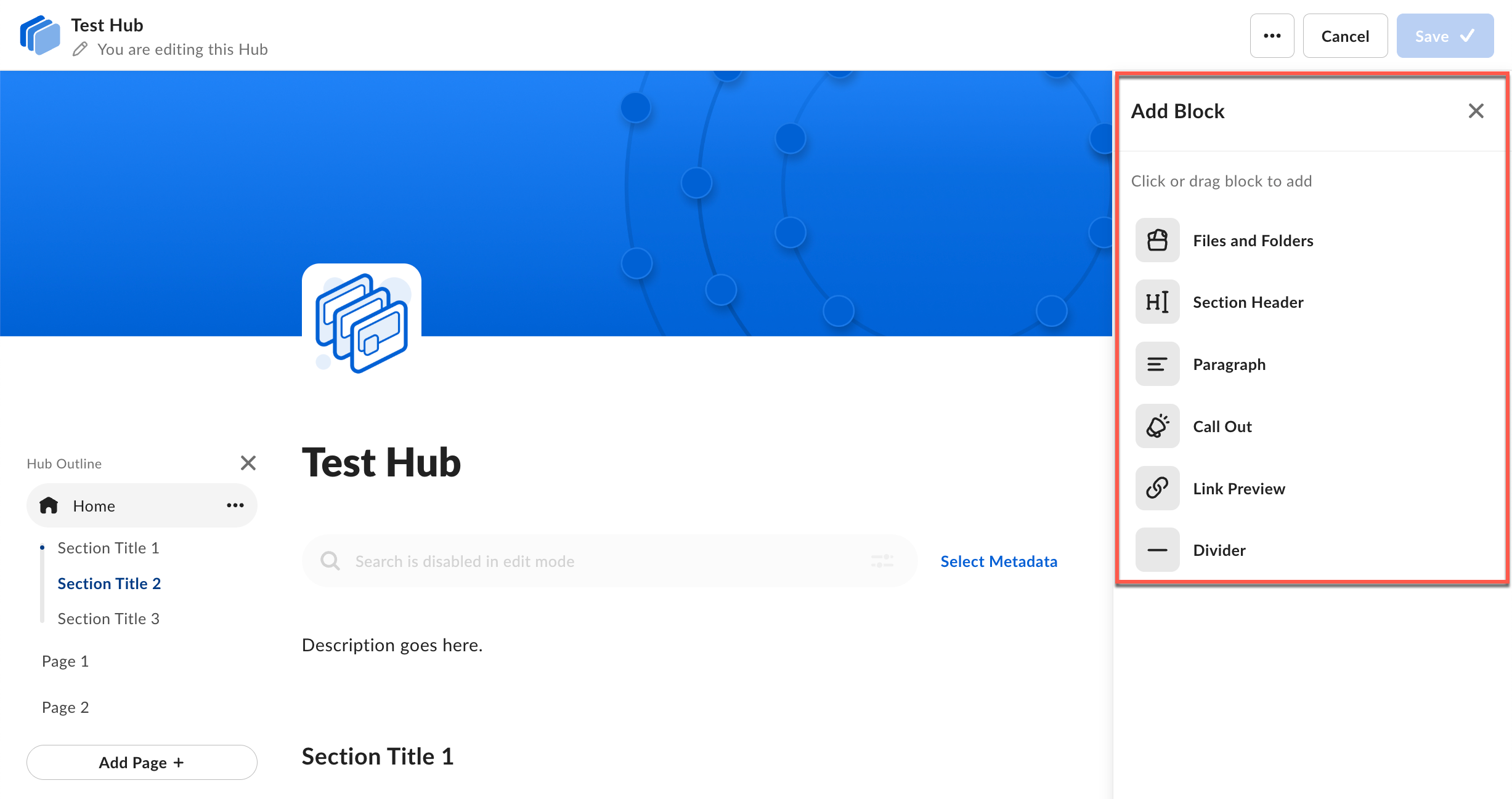

Hubの編集
編集モードでHubを開くには、以下の手順に従います。
  1. Hubsギャラリーに移動します。
  2. 編集するHubを選択します。
  3. 右上にある [編集] を選択します。
[ブロックを追加] パネルが右側に表示されます。 このパネルには、Hubに追加できる、利用可能なコンテンツブロックの種類がすべて表示されます。
hub-builder-png
コンテンツブロック
コンテンツブロックとは、Hubの構成要素です。 ブロックの種類ごとに異なる目的があります。
