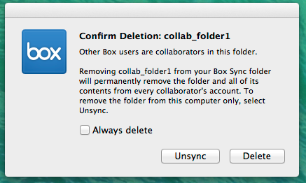

以下の場合は「Confirm Deletion (削除の確認)」メッセージが表示されます。
  • 自分が所有者となっているフォルダコラボレータが存在し、Box Syncフォルダからそのフォルダを削除しようとしたとき
  • 自分が所有者ではなくコラボレータとして参加しているフォルダからサブフォルダを削除しようとしたとき
deleting-synced-folders-2-png
Box SyncでBoxアカウントのフォルダを常に削除させたい場合は、[Always delete (常に削除する)] チェックボックスをオンにしておくこともできます。 この作業によって、以後、自分が所有者となっているコラボレータのいるフォルダが削除されてもこのポップアップは表示されなくなります。
「Confirm Deletion (削除の確認)」メッセージが表示されないケース:
