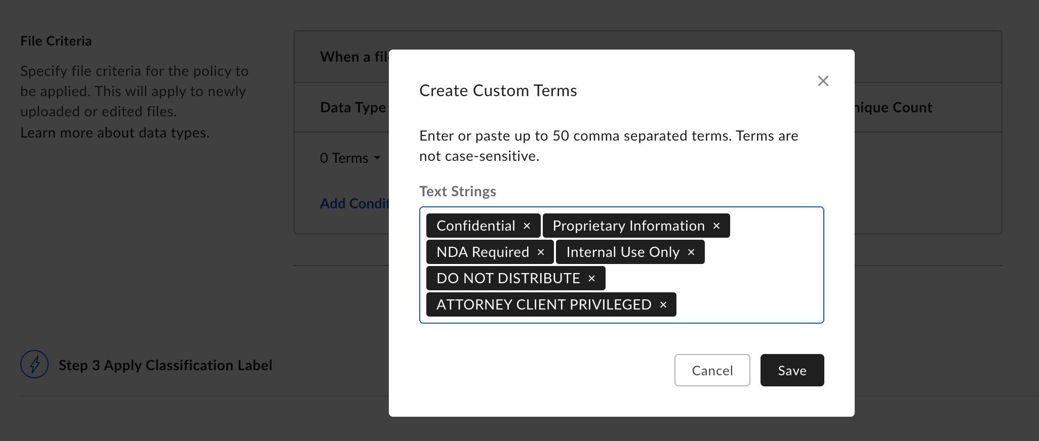

カスタム用語の例
customtermsonmodal-new-png
この例で紹介する一連の用語は、企業がドキュメントを適切に分類できるようにドキュメント内で検索する用語としてよく使用されます。
