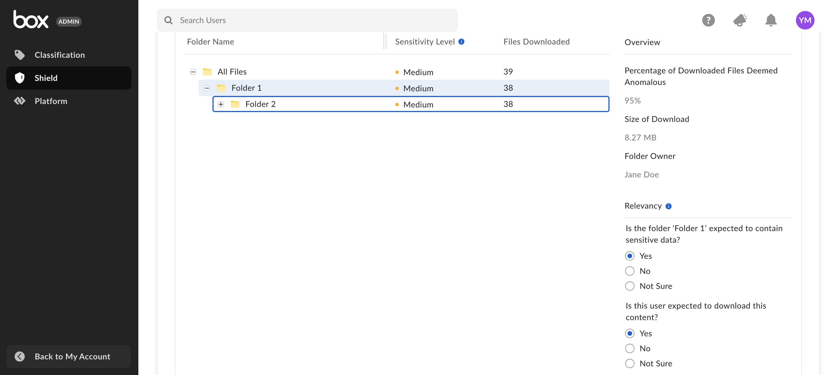

異常なダウンロードアラートに関するフィードバックの報告
管理者は、異常なダウンロードアラートで異常と見なされた個々のフォルダに関する詳細なフィードバックを報告して、企業での検出精度を高めることができます。
overview-anomalous-download-report-png
フィードバックを報告するには、次の手順に従います。
  1. アラートの [異常なコンテンツのダウンロード] セクションに移動します。
  2. 任意のフォルダをクリックします。
    • フォルダには以下の2種類の情報が表示されます。
      • Boxの機械学習アルゴリズムによって判定された秘密度レベル。
      • そのフォルダからダウンロードされたファイル数。
  3. 右側のサイドメニューで、以下の統計情報を確認します。
    • 異常と見なされたダウンロードの割合
    • ダウンロードのサイズ
    • フォルダの所有者
  4. 確認した内容に基づいて、フィードバックを選択します。
    • フォルダに機密データが含まれることはありますか?
      • はい
      • いいえ
      • 不明
    • このユーザーがこのコンテンツをダウンロードすることはありますか?
      • はい
      • いいえ
      • 不明
