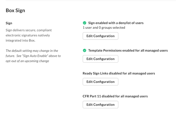

管理者による有効化
管理者は、管理コンソール[Enterprise設定] -> [Box Sign] に移動して、組織用に21 CFR Part 11のワークフロー設定を構成できます。 [Box Sign] タブで、1つ目のSignの有効化に関する設定の [構成の編集] を選択します。
ここから、ユーザーやグループに対して4つのオプションから選択できます。
  • [すべての管理対象ユーザーに対して無効にする]
    • ユーザーは、署名リクエストを送信できません
  • [すべての管理対象ユーザーに対して有効にする]
    • ユーザーは、CFR Part 11リクエストと標準の署名リクエストの両方を送信できます
  • [選択したユーザーとグループに対して有効にする]
    • 選択したユーザーとグループは、CFR Part 11リクエストと標準の署名リクエストの両方を送信できます
  • [選択したユーザーとグループ以外のすべてのユーザーとグループに対して有効にする]
    • 選択した特定のユーザーとグループは、署名リクエストを送信できません
ユーザーとグループの設定を構成したら、[保存] をクリックします。 管理者は、特定のユーザーまたはグループが21 CFR Part 11署名リクエストのみを送信するように制限して、コンプライアンスの徹底を支援できます。 この設定を構成するには、[CFR Part 11の詳細設定] セクションで [21 CFR Part 11の制限事項] の構成の下にある [構成の編集] を選択します。 ユーザーやグループに対して、以下のオプションから選択できます。

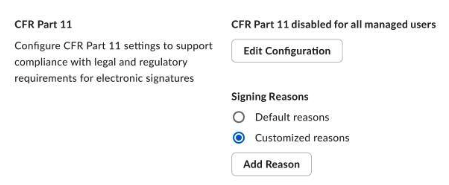

署名の理由
管理者は、署名の理由をカスタマイズできますが、追加するカスタマイズした理由が21 CFR Part 11の要件を満たしていることを確認する必要があります。 理由をカスタマイズするには: 管理コンソールで [Enterprise設定] を選択します。[Box Sign] タブの [CFR Part 11] 設定で、署名者に以下のどちらを要求するかを決定します。
  • デフォルトまたはあらかじめ定義された署名の理由のリストから選択する
  • 管理者が設定したカスタマイズされた署名の理由のリストから選択する
さらに、管理者は、署名者が署名リクエストに自身の署名またはイニシャルを適用する際に、独自にカスタマイズした署名の理由を指定するオプションを有効にするかどうかを決定することもできます。 管理者は、[カスタムの理由] を選択して [理由を追加] をクリックすることで、署名者向けに独自にカスタマイズした署名の理由を設定できます。
screenshot-2025-01-16-at-2-05-50-pm-png
カスタムの署名理由を作成する際は、以下の制限が適用されます。
  • 管理者は2個以上の理由を追加する必要があります
  • 管理者が追加できる理由は最大25個までです
  • 各エントリは60文字以内で指定する必要があります
  • デフォルトの署名の理由は変更できません

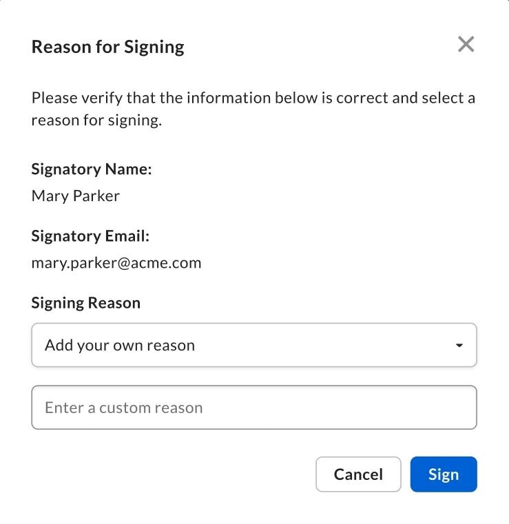

署名の理由
受信者は、署名またはイニシャルを選択した後、続行するには、以下の理由を選択する必要があります。
  • デフォルトの署名の理由
    • I read and approve this document
    • I read and agree to this document
    • I read and authored this document
  • 管理者または共同管理者が設定したカスタムの署名理由
    • 重要: このオプションを利用できるのは、管理者または共同管理者が受信者に対してカスタムの理由を有効にしている場合のみです。

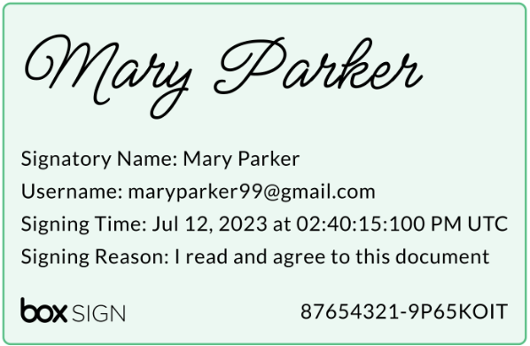

受信者が選択した理由は、署名済みドキュメント内の署名ブロックまたはイニシャルフィールドのほか、参照用に署名ログに記録されます。

CFR Part 11の署名リクエスト内の署名フィールドおよびイニシャルフィールドは、あらかじめ設定されたサイズがあり、最終的なCFR Part 11の署名フレームおよびイニシャルフレーム (フレーム内の詳細を含む) を判読できるように自動的にサイズが変更される場合があります。 これらの事前に設定されたサイズは、一括送信署名リクエスト内に含まれる署名フィールドまたはイニシャルフィールドには適用されません。
注: 判読できるようにするため、Box Signでは、再利用可能なテンプレートから開始されたCFR Part 11の署名リクエスト内の署名フィールドおよびイニシャルフィールドのサイズがテンプレート内でどのように設定されているかに関わらず、自動的にサイズが変更される場合があります。 リクエストを送信する前に、ドキュメントの準備プロセスで署名リクエストを見直し、フィールドのプロパティが適切なサイズに設定されており、送信者の要件を満たしていることを確認することをお勧めします。

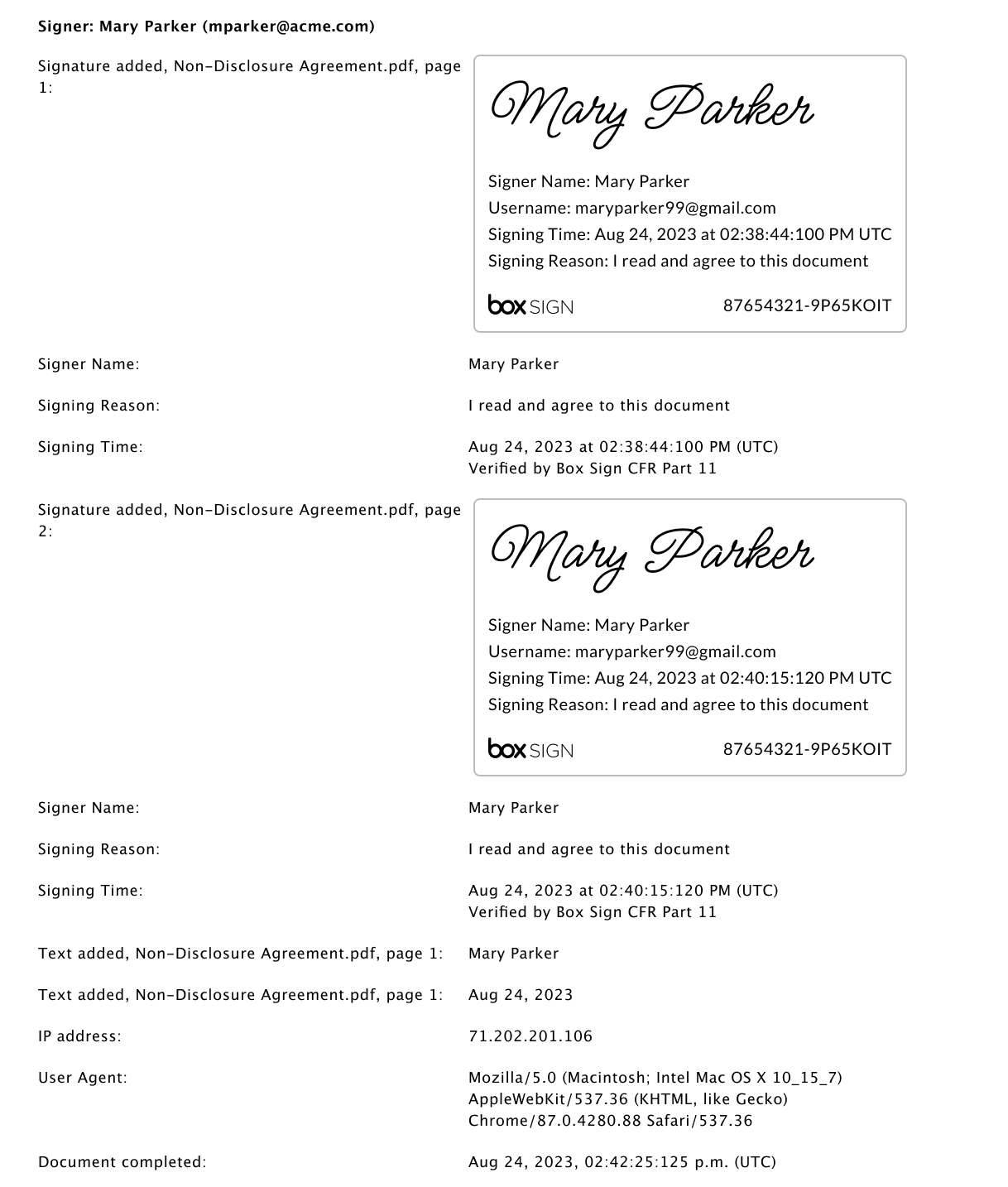

署名ログ
Part 11電子サインのリクエストが完了すると、署名ログを確認および参照できます。 署名ログには、各Part 11電子サイン、イニシャル、またはその両方のほか、認証の詳細、署名の理由 (下図参照) が表示されます。 ドキュメントに関連付けられた署名ログにアクセスする方法については、こちらを参照してください。
