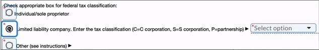

ラジオボタンのみ
ラジオボタンを選択すると、ドロップダウンのオプションが表示される
ラジオボタンを選択すると、テキストボックスが表示される

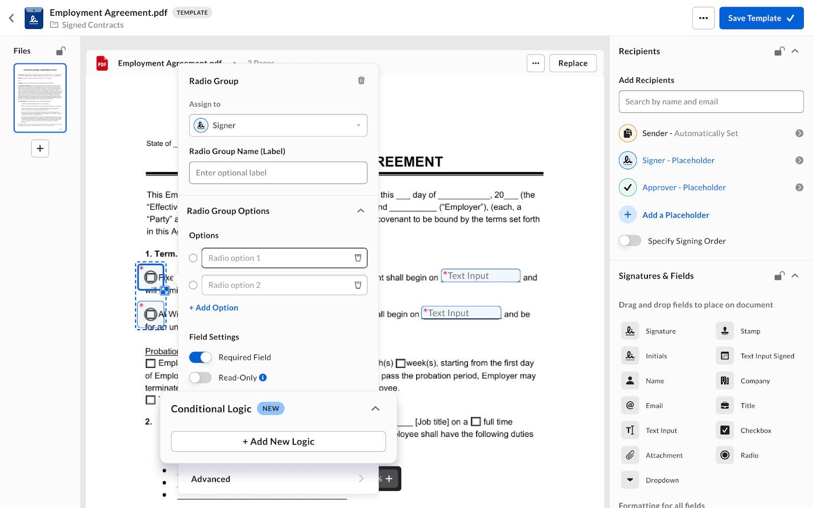

  3. フィールドのプロパティメニューの [条件付きロジック] セクションにある [+新規ロジックを追加] ボタンをクリックします。

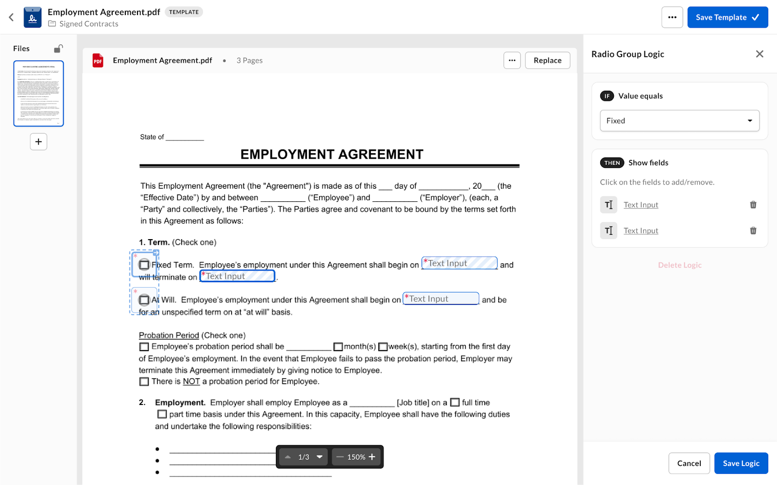

  4. 条件を定義します。
    1. チェックボックスの場合: [オン] または [オフ] から選択します。
    2. ラジオボタンおよびドロップダウンの場合: 条件として具体的なオプションを選択します。
  5. 結果を設定します。
    1. 表示するフィールドを、ドキュメントの準備ページで1つ以上クリックして選択します。
    2. どのフィールドタイプも結果フィールドとして使用できます。
    3. 結果フィールドは、署名者に対して非表示のままとなり、条件付きロジックで定義されたルールが当てはまる場合にのみ公開されます。
  6. [保存] をクリックして、条件付きロジックを適用します。

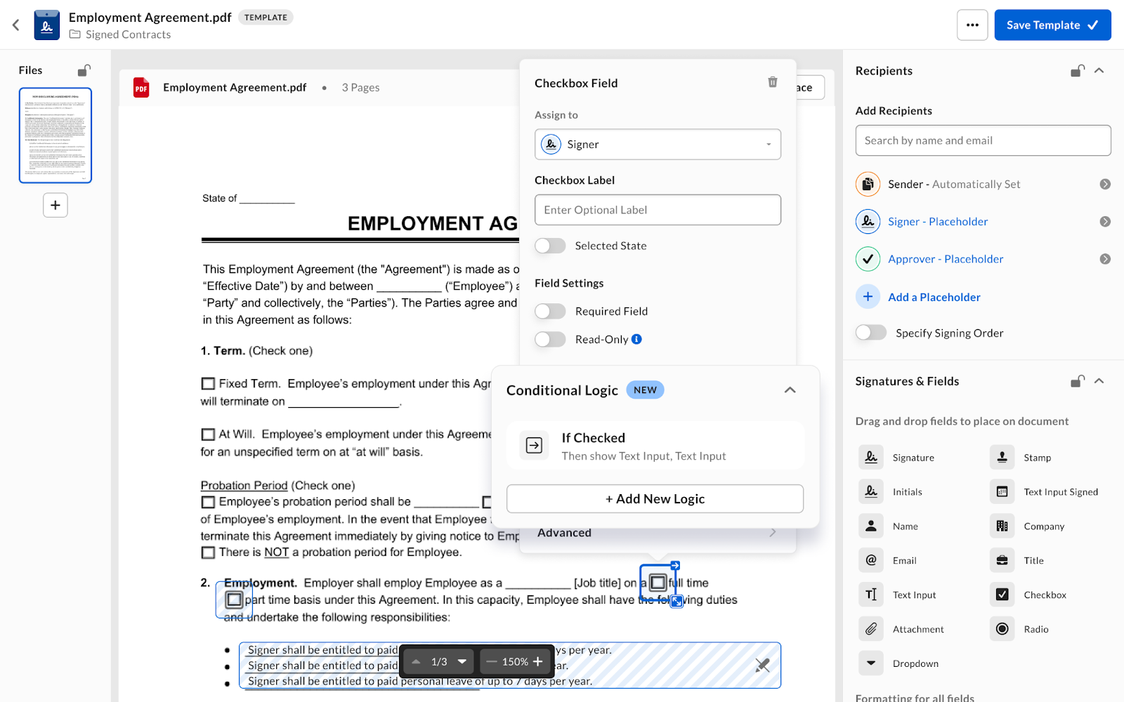

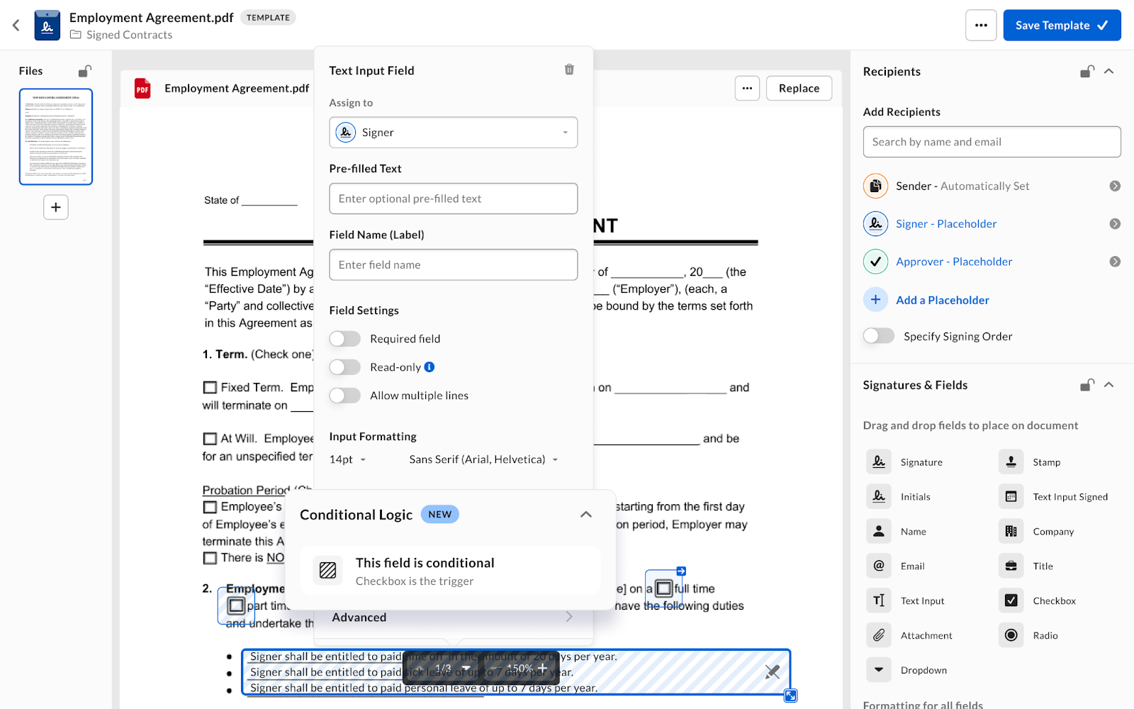

条件付きロジックが適用されているフィールドは、背景に縞模様が表示されています。 これは、ドキュメント内で条件付きフィールドを特定するのに役立ちます。 トリガーとなるフィールドには青い矢印が付いています。

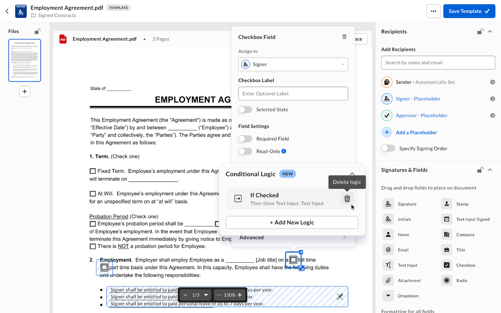

  • ロジックの設定を削除する: 条件付きロジックの隣にある [削除] アイコンをクリックしてそのロジックを削除します。
