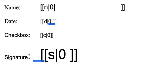

署名者0の定義: これは、最初に署名する必要がある人 (自分自身を含む) になります。
重要: 署名者「0」は常に送信者を表します。送信者がドキュメントに署名する必要がない場合でも、実際の署名者には「1」以降の番号を割り当ててください。

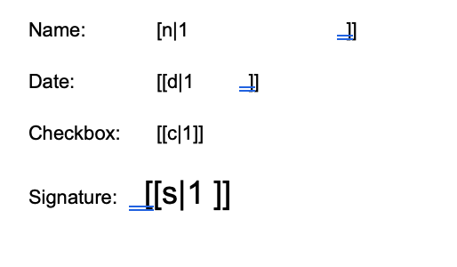

署名者1の定義: これは、2番目に署名する必要がある人 (自分自身を含む) になります。
