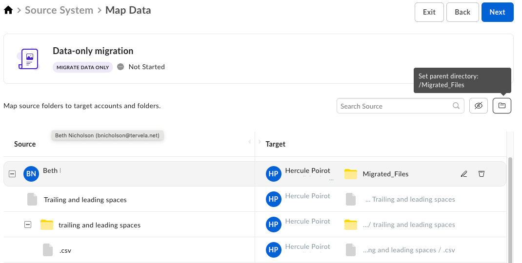

アカウント全体をマッピングすることも、このアカウント内の特定のフォルダまたはファイルをマッピングすることも可能です。 また、そのアカウント内に新規フォルダを作成することもできます。 アイコンをクリックすると、マッピングが定義されていない行は非表示になります。
親ディレクトリの設定
Shuttleが移行されるコンテンツ用にターゲットの場所ごとに作成する親ディレクトリを設定できます。 そのためには、以下の手順を実行します。
  1. 検索バーの隣にあるフォルダアイコンをクリックします。
  2. 親ディレクトリの名前を入力し、確定します。
マッピングされるフォルダの横に表示されるマッピングインジケータは、効率的にフォルダをマッピングするために役立ちます。 注目すべきは、子フォルダレベルで実行した操作が親フォルダレベルで示される点です。 以下の例を参照してください。
  1. ソースフォルダは、ターゲットアカウント内の1つのフォルダに明示的にマッピングされています。 さらに、子フォルダまたは子ファイルの1つがリダイレクトされており、別のアカウントのターゲットフォルダに移行されます。 その結果、リダイレクトアイコンが親フォルダレベルに表示されています。
  2. このソースフォルダは別のターゲットアカウントにリダイレクトされたため、子フォルダ (または子ファイル) はスキップされました。
  3. このフォルダはスキップされたため、移行されません。
項目表示のレベル説明
フォルダ特定のフォルダ内の1項目が明示的に移行に含まれています。 このファイルは移行されますが、フォルダは移行されません。
フォルダフォルダ内のファイルがスキップされました。 これらのファイルは移行されません。
フォルダ、アカウントフォルダ内の1項目が別のフォルダまたはアカウントにリダイレクトされました。
フォルダ、アカウントいずれかの子フォルダ内の1つ以上のファイルが明示的に移行に含まれています。 複数のフォルダでファイルを選択した場合にアイコンが表示されます。
ファイル、フォルダ、アカウントソースからターゲットへのマッピングをクリアします。
ファイル、フォルダ、アカウントターゲットアカウントのフォルダを示すリストを開きます。 このリストを使用すると以下を実行できます。
  • 別のフォルダを選択する
  • フォルダ名を変更する
ファイル、フォルダ、アカウントフォルダ内のファイルをスキップします。 このファイルは移行されません。
ファイル、フォルダ、アカウント移行でスキップしたファイルが含まれます。

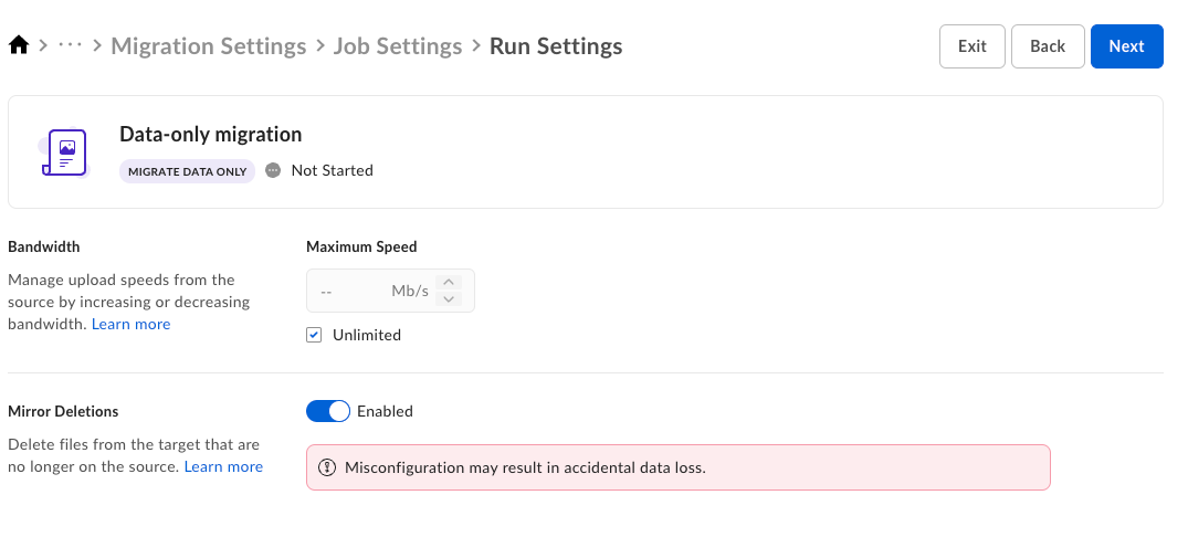

実行設定の定義
[実行設定] セクションでは、以下の項目を指定できます。
  • [帯域幅] では、アップロード速度を管理します。
  • [ミラー削除] では、今後ソースで見当たらないファイルをターゲットの場所からも削除するかどうかを指定します。
このオプションを使用すると、ソース上に存在しないファイルがターゲットから削除されます (これまでソースに存在したことがないファイルも削除されます)。 このオプションは、予期せずデータが失われる可能性があるため、コンテンツの移行先となるアカウントやフォルダを積極的に使用するユーザーがいない場合にのみ使用してください。 データが削除される可能性がある転送を実行する前に、常にシミュレーションを実行してレポートを確認することを強くお勧めします。

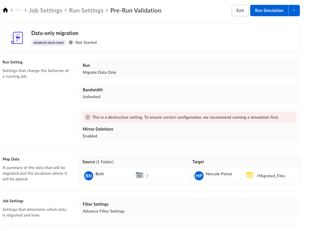

データの確認
実行前の検証を行うと、移行するデータやジョブ設定を含むサマリーが表示され、移行に進む前にそれらが正しく設定されているかどうかを確認できます。 変更を加える場合は、上部の階層リンクメニューをクリックして、変更する部分に戻ります。

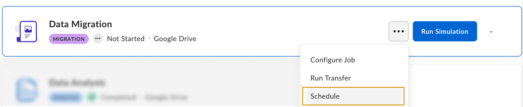

移行のスケジュール設定
ジョブは、指定した時刻に実行したり、設定可能な間隔で再実行したりするようスケジュール設定できます。
Windowsソースシステムの場合、スケジューラは一度に1つしかジョブを実行しません。 そのため、最適な速度でデータをBoxに転送するのに十分なメモリ、CPUなどのリソースが各ジョブに確保されます。
migration-schedule-png
スケジュール設定の詳細については、ジョブのスケジュール設定を参照してください。
