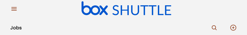

  1. Box Shuttleのホームページで、[+] をクリックして新しいジョブを作成します。

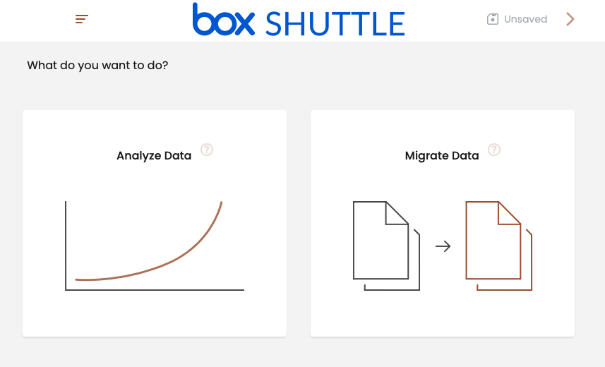

  2. [Analyze Data (データの分析)] をクリックします。

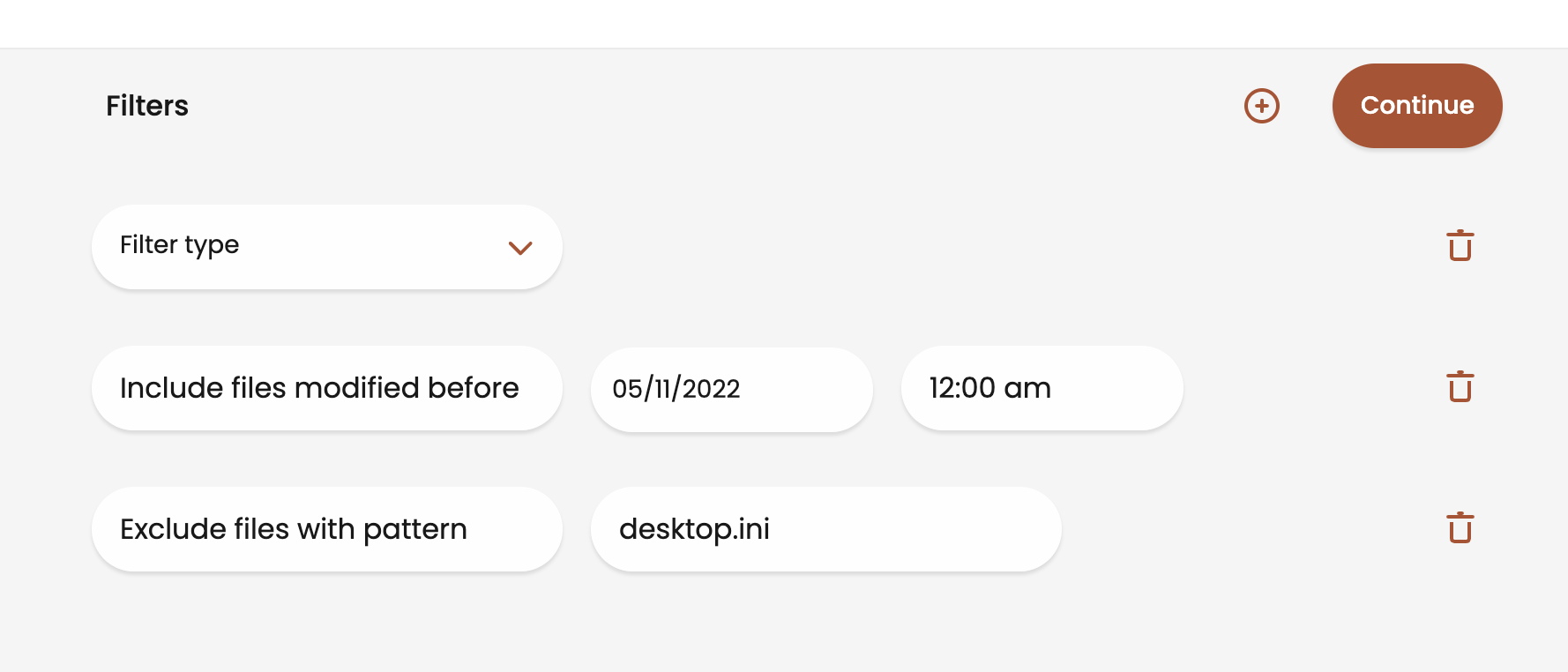

  5. [Filters (フィルタ)] で、フィルタを作成してファイルを含めたり除外したりします。 [+] アイコンを使用してフィルタを追加するか、ごみ箱アイコンを使用して既存のフィルタを削除します。 [Continue (続行)] をクリックして進みます。 : 一部のフィルタでは、サポート対象外のMicrosoftシステムファイル (thumbs.dbなど) が無視されます。 これらのファイルは、フィルタを削除しても転送されません。 詳細については、Box SyncとBox Driveで無視またはブロックされるファイルの種類のガイドを参照してください。

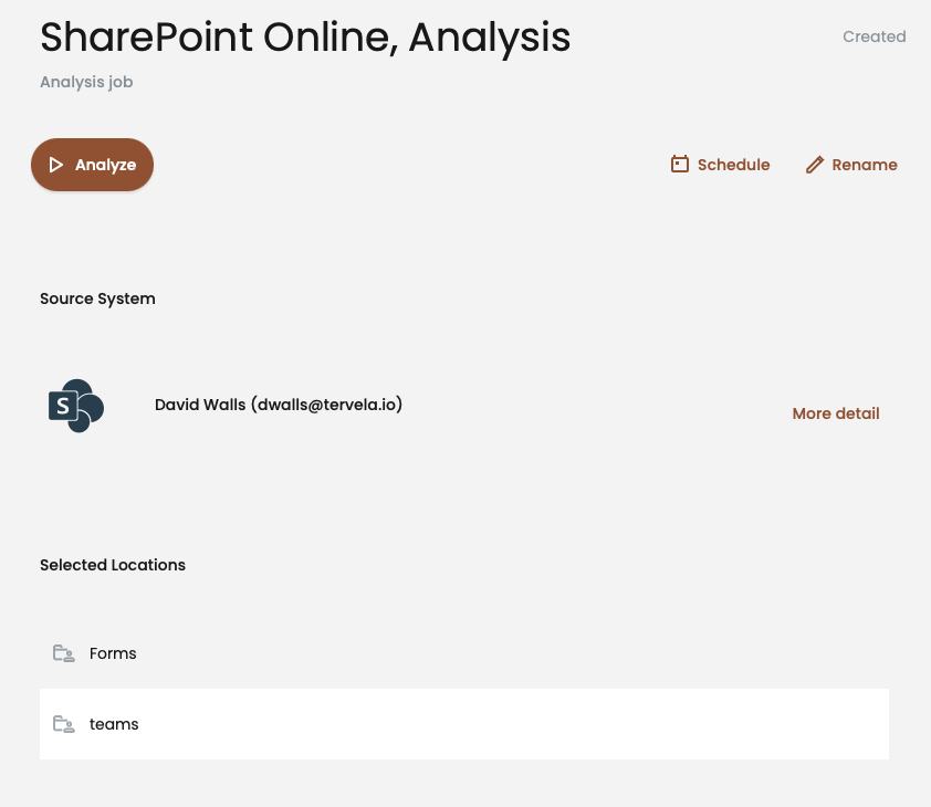

  8. 構成の概要が表示されます。
    image18-png
    • [Schedule (スケジュール)] は、データの移行ジョブを実行する将来の特定の日時を設定します。 このオプションを使用すると、キューにジョブを追加することもできます。
    • [Rename (名前を変更)] を使用して、ジョブの名前を変更できます。
  9. [Analyze (分析)] をクリックしてジョブを開始します。 完了するまでに時間がかかることがあります。
    • 右上隅に、現在のアクションと更新内容が表示されます。
    • [View Results (結果の表示)] をクリックすると、ジョブの詳細が表示されます。
    • [Stop (停止)] をクリックすると、完了する前にジョブが終了します。

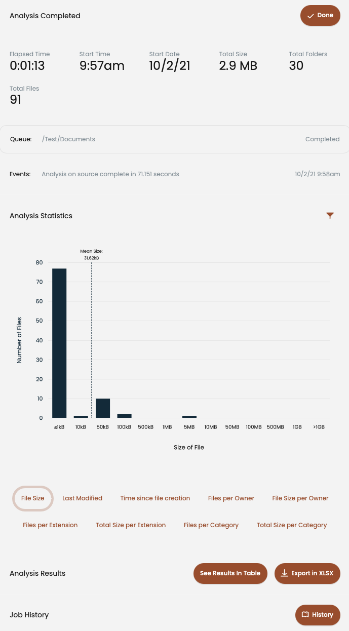

  10. 分析が完了すると、ページに表形式の統計情報が表示されます。 [Done (完了)] をクリックすると、ホームページにリダイレクトされます。
分析結果の確認
分析結果には、ソースシステムの詳細が表示されます。 データにフィルタをかけたり、データの並べ替えやエクスポートを実行したりすることができます。
  1. 結果を確認するには、ホームページに移動して、対象のジョブをクリックします。
  2. [View Results (結果の表示)] をクリックすると、分析の詳細が表示されます。
    image2-png
    • 上部の概要セクションには、ジョブと分析対象ファイルの詳細が示されます。
    • [Analysis Statistics (分析の統計情報)] には、結果を示すグラフが表示されます。
      • フィルタ filtericon-png を使用して、結果を絞り込むことができます。
      • 表の下にあるボタンを使用して、表示を変更します。
    • [Analysis Results (分析結果)] には、以下のオプションがあります。
      • [See Results In Table (表形式で結果を表示)] をクリックすると、結果を示す詳細な表が表示されます。 [Filter (フィルタ)] を使用してデータを絞り込むことができます。また、[A…] 列をクリックすると、長い名前の表示方法が変わります。 表をエクスポートすることもできます。
      • [Export in XLSX (XLSX形式でエクスポート)] をクリックすると、ダウンロード可能なファイルが作成されます。
    • [Job History (ジョブの履歴)] にはジョブの実行ログが表示されます。

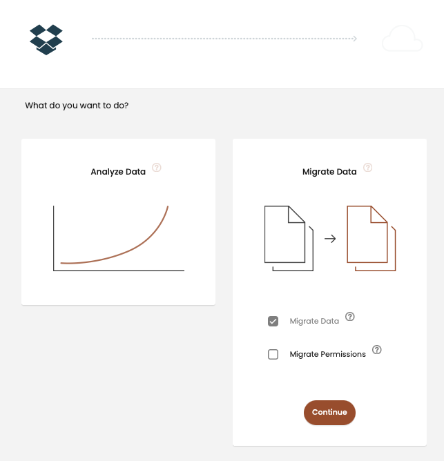

  1. ホームページで、[+] をクリックして新しいジョブを作成します。
  2. [Migrate Data (データの移行)] をクリックします。 アイコンが展開され、2つのオプションが表示されます。
    image19-png
    • デフォルトでは、[Migrate Data (データを移行する)] チェックボックスがオンになっています。 このジョブでは、特定の場所から別の場所にデータを移行します。
    • [Migrate Permissions (権限を移行する)] チェックボックスをオンにすると、権限設定と共にデータを移行できます。
  3. [Migrate Data (データの移行)] を選択します。

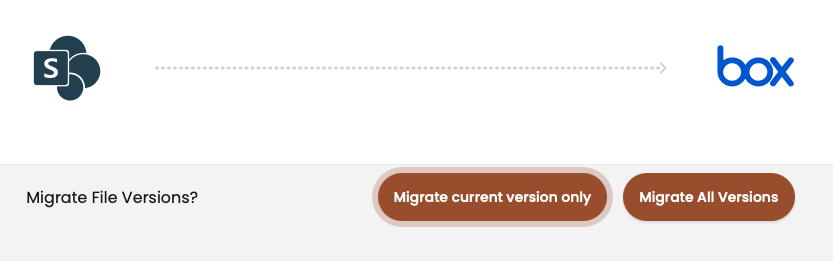

  6. 次のセクションで、ファイルバージョンの移行を構成するように求められます。 [Migrate current version only (現在のバージョンのみを移行)] または [Migrate All Versions (すべてのバージョンを移行)] を選択して続行します。
    image19-png
    注: すべてのバージョンを移行する場合は、バージョン1から順番に移行する必要があります。 現在のバージョンを選択した場合、後から前のバージョンを移行することはできません。

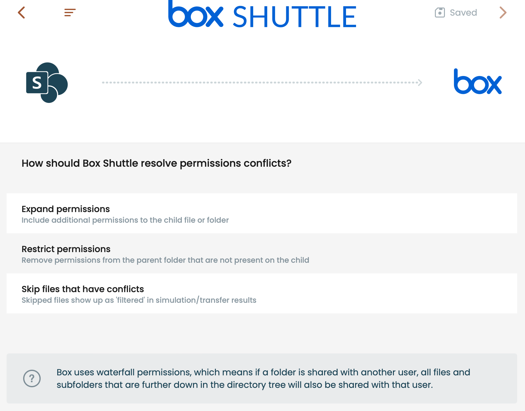

権限の競合
SharePoint OnlineからBoxにデータを転送する際に、権限の移行ジョブでは、ソースとターゲット間に所有権と権限の互換性があるかが判断されます。 ソースとターゲット間で権限の競合が発生している場合、Box Shuttleは、以下のオプションを提供します。
Expand permissions (権限の拡大)
子フォルダまたはファイルの権限が親よりも少ない場合、その子フォルダまたはファイルに権限を追加します。
image23-png
Restrict permissions (権限の制限)
子フォルダまたはファイルの権限が親よりも少ない場合、親フォルダから権限を削除します。
image17-png
Skip files that have conflicts (競合しているファイルをスキップ)
親に対する権限が削減されているため、これらのフォルダまたはファイルはデータ移行で転送されません。 結果で、これらのフォルダまたはファイルは [フィルタ済み] と表示されます。

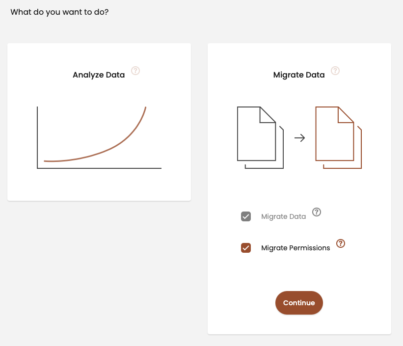

  1. ホームページで、[+] アイコンをクリックして新しいジョブを作成します。
  2. [Migrate Data (データの移行)] をクリックします。 アイコンが展開され、2つの移行オプションが表示されます。 [Migrate Permissions (権限を移行する)] を選択し、[Continue (続行)] をクリックします。

  7. この時点で、データ転送プロセスで権限の競合を解決する方法を選択できます。 データの移行ジョブに適したオプションを選択します。 詳細については、権限の競合を参照してください。

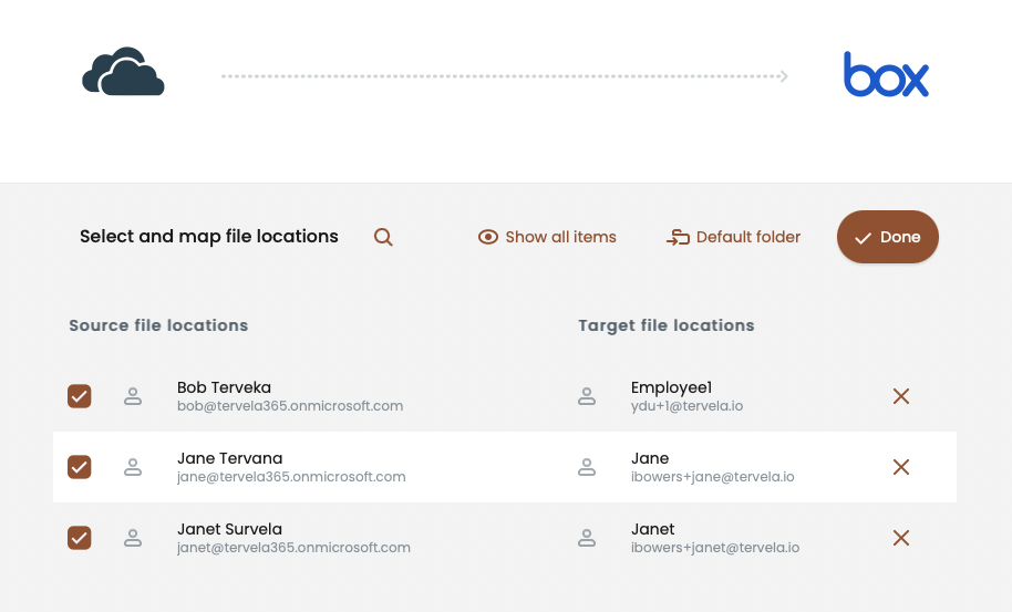

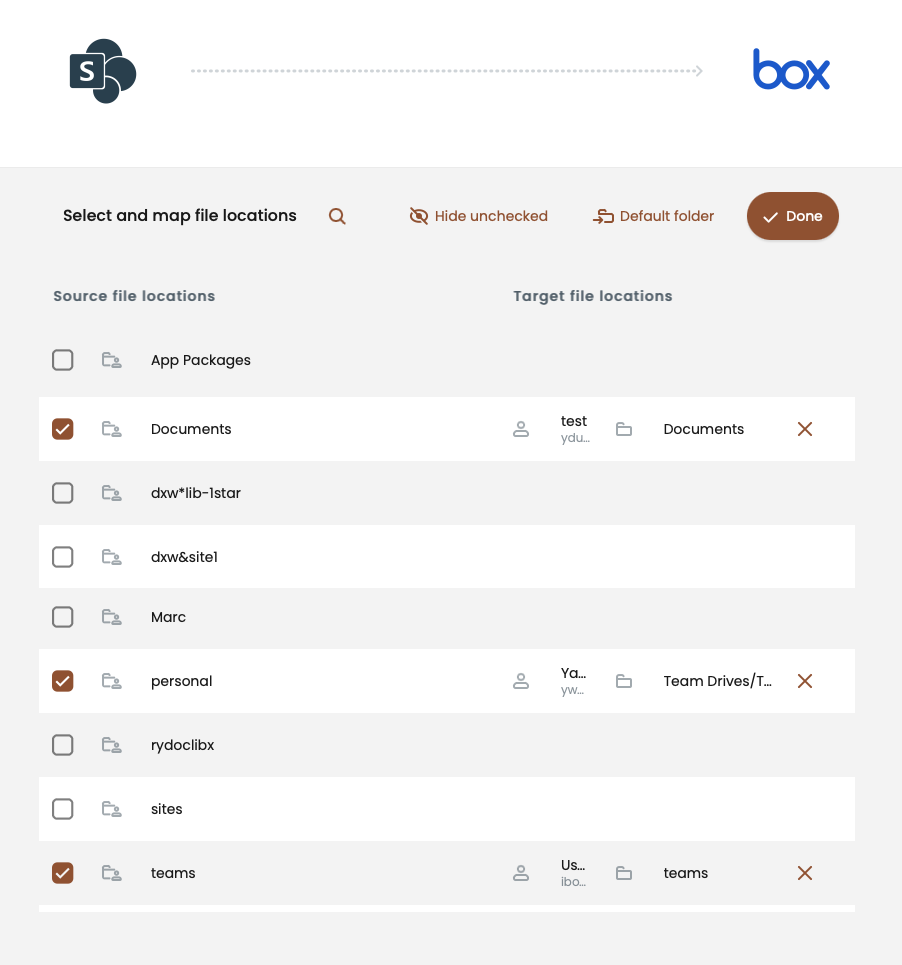

  8. [Select and map file locations (ファイルの場所の選択とマッピング)] で、移行するソースファイルの場所とアカウントを選択します。項目を選択した際に、[choose target location (ターゲットの場所の選択)] ボタンをクリックすると、それぞれの選択項目に対してターゲットシステム内で利用可能なアカウントが表示されます。
    image9-png
    選択したサイト、ドキュメントライブラリ、ディレクトリはすべて、ディレクトリとしてBoxに書き込まれます。
    • [Default folder (デフォルトのフォルダ)] ボタンを使用すると、デフォルトの親フォルダを指定できます。
      • [+ Create a new folder (+ フォルダの新規作成)] ボタンを使用すると、新しいフォルダを追加できます。
      • [Root folder (ルートフォルダ)] ボタンをクリックすると、指定したBoxターゲットディレクトリのルート (/) にデータが送信されます。

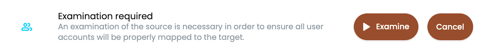

  9. 権限の移行ジョブでは、ソースの項目がソースからターゲットに正しくマッピングされるように、ソースを検査します。
    image26-png
    • [Examine (検査)] をクリックし、ジョブを続行します。
    • [Cancel (キャンセル)] をクリックすると、[Select and map file locations (ファイルの場所の選択とマッピング)] ページに戻ります。

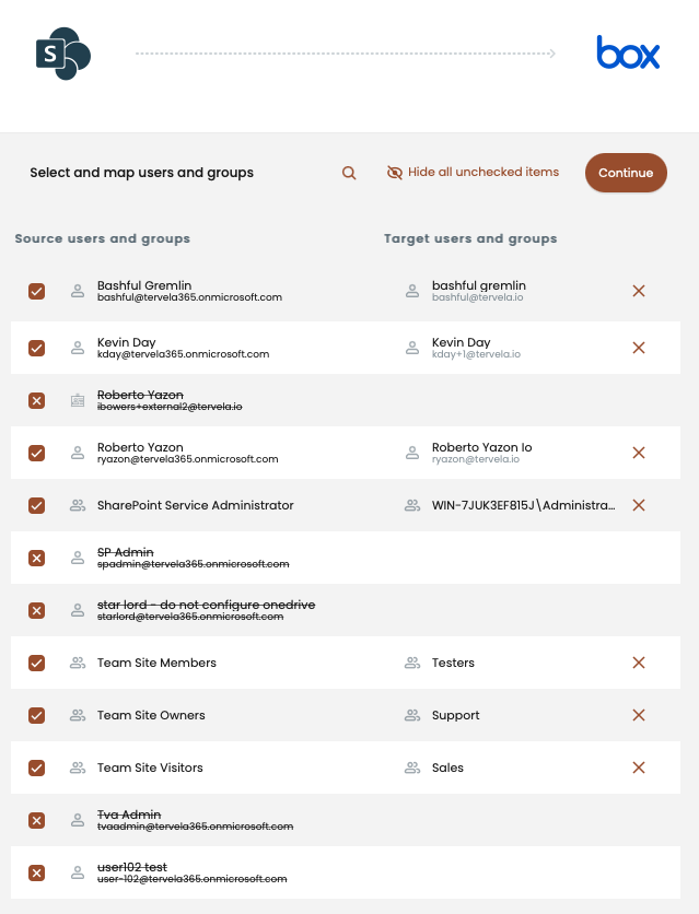

  11. 検査が完了したら、[Select and Map Users and Groups (ユーザーとグループの選択とマッピング)] ページに戻ります。 ターゲットのユーザーとグループにマッピングするソースのユーザーとグループのリストを確認します。 Box Shuttleは自動的に、同一のユーザーとグループをマッチングします。 [Continue (続行)] をクリックして進みます。 注: 表示されているアカウントはすべて、続行する前にマッピングされているか選択解除 ([skipped (スキップ)] とマーク) されている必要があります。
    image25-png
    • マッピングされるソースユーザーは、転送対象として選択したアカウントのデータ所有者です。 また、Boxは自動的にソースからターゲットに、共有アクセス権を持つ同一のユーザーをマッチングします。
    • マッピングされていないソースのユーザーとグループは、転送対象として選択したソースアカウント内の1つ以上の項目に対して共有アクセス権を持つユーザーです。
      • ソースのユーザー/グループをターゲットアカウントにマッピングするには、右側でそれぞれの [choose target user (ターゲットユーザーの選択)] をクリックします。 このジョブにより、ソースのコラボレータをマッピングできる有効なユーザーまたはグループのリストが表示されます。
      • 転送をスキップするには、転送をスキップする特定のユーザーまたはグループの名前の横にあるチェックボックスをオフにします。 注: 転送対象としてすでにアカウントが選択されているソースユーザー (データ所有者) の選択は解除しないでください。 データ所有者の選択を解除すると、そのデータが転送から削除されます。

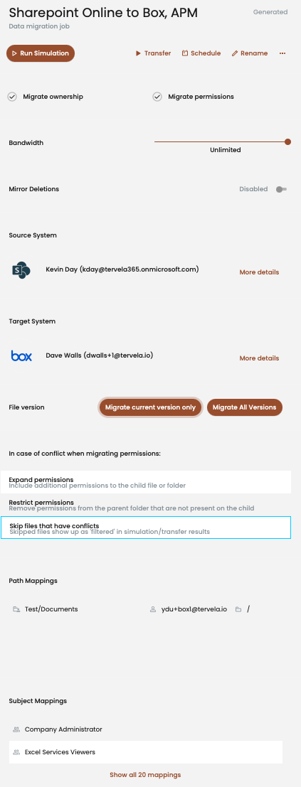

  13. 最後の手順は、ジョブの概要ページです。 ここには、以下に関する情報が含まれます。
    • ソースからのアップロード速度の調整に使用できる帯域幅スイッチ。 右端まで移動すると、Shuttleでは、調整することなく可能な最大速度でデータが転送されます。
    • [Mirror Deletions (ミラー削除)] チェックボックス。オンにすると、Shuttleは、ターゲットには存在するがソースには存在しないファイルを削除します。
    • 注: ターゲットのデータへの影響を理解していない場合は、[Mirror Deletions (ミラー削除)] を有効にしないでください。 ミラー削除を使用する際は、必ずシミュレーションを実行して結果を確認してください。
    • ソースシステムとターゲットシステム
    • 移行するファイルバージョンを選択するオプション
    • 移行の問題を解決するために選択するオプション
    • パスと対象のマッピング
      image14-png
    • [Run Simulation (シミュレーションの実行)] では、現在の構成での転送の実行状況について推定します。 シミュレーションが完了したら、ジョブのパフォーマンスに関する詳細を確認します。 これらのレポートには、ターゲットのパス構成および発生する可能性のあるエラーが記載されています。
    • [Transfer (転送)] をクリックすると、すぐにデータの移行が開始されます。 注: 転送を開始する前にシミュレーションを実行することを強くお勧めします。
    • [Schedule (スケジュール)] は、データの移行ジョブを実行する将来の特定の日時を設定します。 このオプションを使用して、実行中の別のジョブのキューの後にジョブをスケジュール設定することもできます。

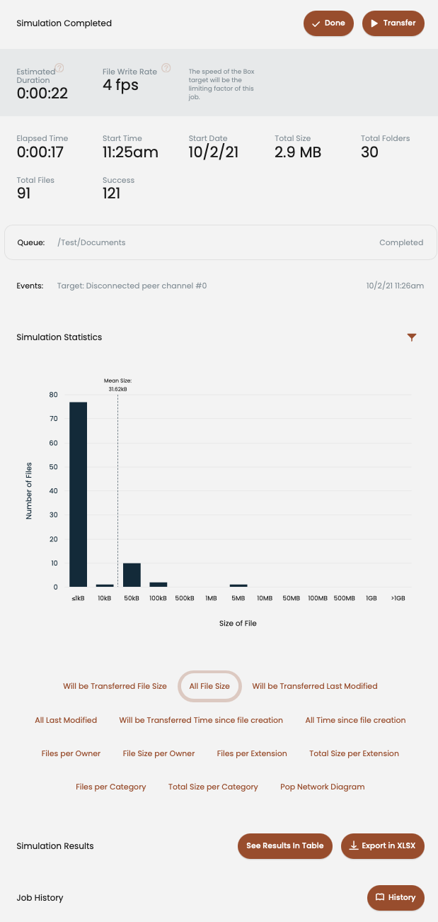

  3. シミュレーションが完了したら、[View Results (結果の表示)] をクリックします。 このページには、現在の構成でデータを転送した場合の推定所要時間も示されています。 ライブデータの転送結果は異なる場合があります。
    image21-png
    • [Simulation Statistics (シミュレーションの統計情報)] には、結果を示すグラフが表示されます。 フィルタアイコン filtericon-png を使用して、結果を絞り込むことができます。表の下にあるボタンを使用すると、選択内容に応じて表示を変更できます。
    • [Simulation Results (シミュレーションの結果)] には、以下のオプションがあります。
      • [See Results In Table (表形式で結果を表示)] をクリックすると、結果を示す表が表示されます。 [Filter (フィルタ)] を使用してデータを絞り込むことができます。また、[A…] 列をクリックすると、長い名前の表示方法が変わります。 表をエクスポートすることもできます。

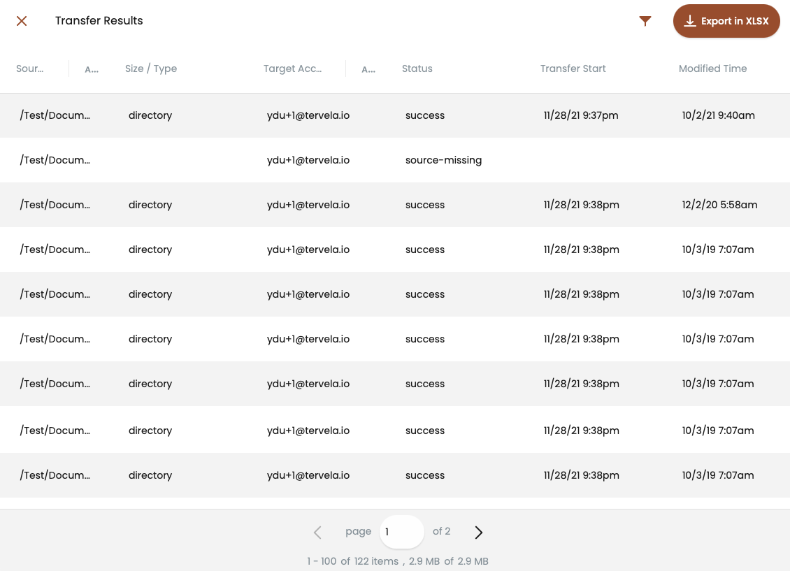

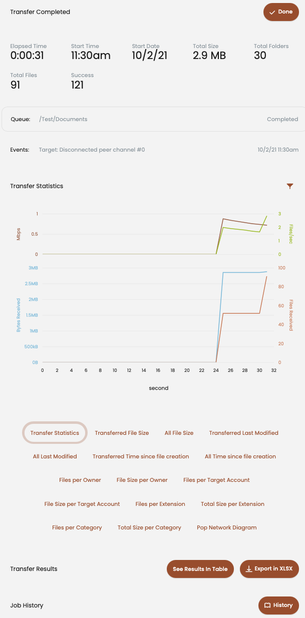

  3. ジョブが完了したら、[View Results (結果の表示)] をクリックします。 このページには、現在の構成でデータを転送した場合の統計情報とその他の情報が含まれています。
    image13-png
  • [Transfer Statistics (転送の統計情報)] には、結果を示すグラフが表示されます。 フィルタアイコン filtericon-png を使用して、結果を絞り込むことができます。 表の下にあるボタンを使用すると、選択内容に応じて表示を変更できます。
  • [Transfer Results (転送の結果)] には、以下のオプションがあります。
  • [Done (完了)] をクリックして、ホームページに戻ります。
