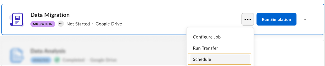

ジョブのスケジュール設定
  1. [その他のオプション] メニューを使用して [スケジュール] を選択します。
  2. ポップアップダイアログで、開始日時を設定するほか、ジョブを定期的に実行するか1回だけ実行するかを指定します。[開始日] と [開始時刻] は、オペレーティングシステムのタイムゾーンに一致しています。
    また、カレンダーを使用して日付を選択することもできます。

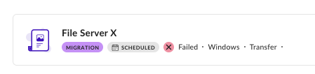

スケジュールされたジョブには、スケジュール設定に応じて、スケジュールのステータスが表示されます。

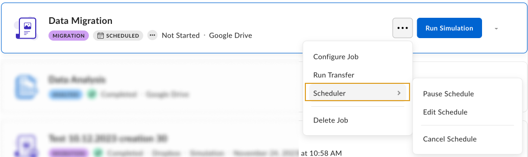

すでにスケジュールされているジョブは、[スケジューラ] メニューを使用して管理できます。
migration-scheduler-png
このオプションを使用すると、スケジュールを一時停止、再開、編集、またはキャンセルできます。

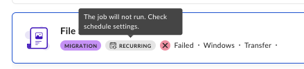

スケジューラは、Windowsソースシステムに対して一度に1つしかジョブを実行しません。 そのため、最適な速度でデータをBoxに転送するのに十分なメモリ、CPUなどのリソースが各ジョブに確保されます。 これは、クラウドソースシステムには影響しません。
  • 何らかの理由で移行ジョブをすでに実行している場合、スケジューラでは、最初のジョブの実行中に実行するよう設定された追加のジョブが失敗します。
  • 別のジョブの実行がスケジュールされているときに、ジョブがすでに実行されている場合、2番目のジョブは、実際に開始される前に失敗としてマークされます。
  • 2つのジョブをWindowsソースシステムに対して同時にスケジュールしている場合は、一方のジョブが実行され、もう一方のジョブは失敗します。
ジョブが失敗すると、ダッシュボードに [失敗] ステータスが表示されます。 ジョブは開始される前に失敗するため、ジョブ履歴が記録されません。そのため、Shuttleのレポートセクションにジョブの失敗は表示されません。 ジョブの失敗が表示される場所は、ジョブカードのみです。
failed-job-png
ジョブの実行履歴に移動すると、ジョブの以前の実行は表示されたままですが、スケジュールされたジョブの失敗に関連した詳細は、ジョブのヘッダーにある [失敗] タグ以外は表示されません。これは、ジョブが実際には実行されなかったためです。
