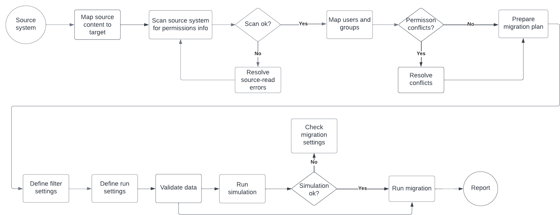

手順説明
1ソースシステムを選択します。
2.ソースコンテンツをターゲットの場所にマッピングします。
3.ソースシステムをスキャンして、ファイルとフォルダに設定されている権限に関する情報を探します。
4.スキャンでエラーのリストが返される場合は、ソースシステムでこれらのエラーを解決し、ソースシステムを再スキャンします。
5.ソースのユーザーとグループをBoxのユーザーとグループにマッピングします。 権限の競合が検出された場合は、その解決方法を決定します。
6.移行ジョブに追加のコンテンツフィルタとその他の設定を指定します。
使用できる設定は、ソースシステムによって異なる場合があります。
7.
アップロード帯域幅の値およびミラー削除の設定について、実行設定を定義します。
ミラー削除により、予期せずデータが失われる可能性があります。 データが削除される可能性がある転送を実行する前に、常にシミュレーションを実行してレポートを確認することを強くお勧めします。
8.コンテンツと設定をチェックし、すべて正しいことを確認します。
9.
移行のシミュレーションを実行します。
この手順は省略可能なため、直接移行に進むこともできますが、初めて移行を実行する場合は特にシミュレーションを実行することを強くお勧めします。 シミュレーションを実行すると、必要な情報がすべて揃っていて、移行の準備ができていることを確認できます。
10.シミュレーションレポートを確認したら、移行を実行します。 移行が完了すると、結果のレポートを確認できます。

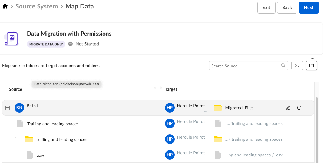

ソースシステムのデータをBoxのファイルとフォルダの構造にマッピングします。 移行するソースアカウントやソースフォルダごとに、データの移行先となるターゲットアカウントやターゲットフォルダを選択します。 フォルダを選択した場合は、フォルダまたはアカウントに加え、そのフォルダ内のすべてのファイルとフォルダが移行されます。 ただし、選択したフォルダ内の特定のサブフォルダまたはファイルを移行したくない場合は、そのサブフォルダまたはファイルの選択を解除できます。
すべてのBoxユーザーが招待を承認済みであることを確認してください。 招待を承認していないユーザーのBoxアカウントにはデータを転送できません。
ターゲットの場所を選択するには、[ターゲットの場所を選択] をクリックしてパネルを開き、ターゲットのBoxアカウント、フォルダ、またはファイルを選択します。
アカウント全体をマッピングすることも、このアカウント内の特定のフォルダまたはファイルをマッピングすることも可能です。 また、そのアカウント内に新規フォルダを作成することもできます。 アイコンをクリックすると、マッピングが定義されていない行は非表示になります。

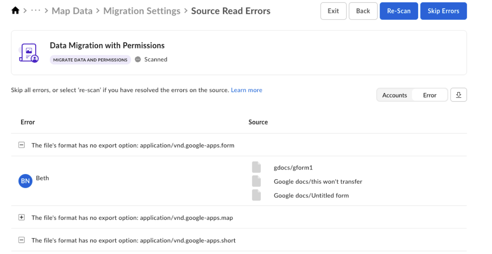

ソースエラー
スキャンの結果、エラーになる場合があります。 たとえば、特定のファイル形式にはエクスポートオプションがないことが判明する場合があります。 エラーが発生した場合、次の2つの方法があります。
  • ソースシステムでこれらのエラーを解決し、ディレクトリを再スキャンする。
  • エラーが発生しているコンテンツをスキップし、移行を進める。

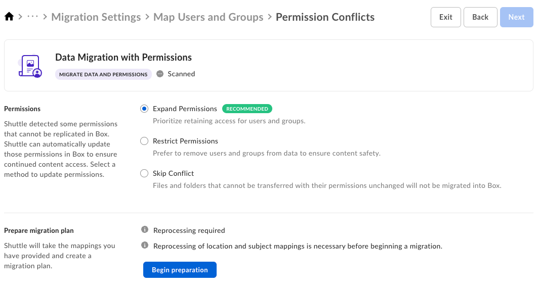

権限の競合の解決
この時点で、データ移行中に権限の競合を解決する方法を選択できます。
  • [権限を拡張] は、お客様がソース上でアクセスしていたBoxのデータへのアクセスを維持するために、ほとんどの移行に推奨されるオプションです。
  • [権限を制限] および [競合をスキップ] は、ソースに存在していた限定的なアクセス権限とデータの機密性を維持する必要がある移行に役立ちます。
  • [競合をスキップ] を選択した場合、コンテンツはBoxに移行されません。 全体的な移行の一環として、そのコンテンツを移行する計画を立てていることを確認してください。

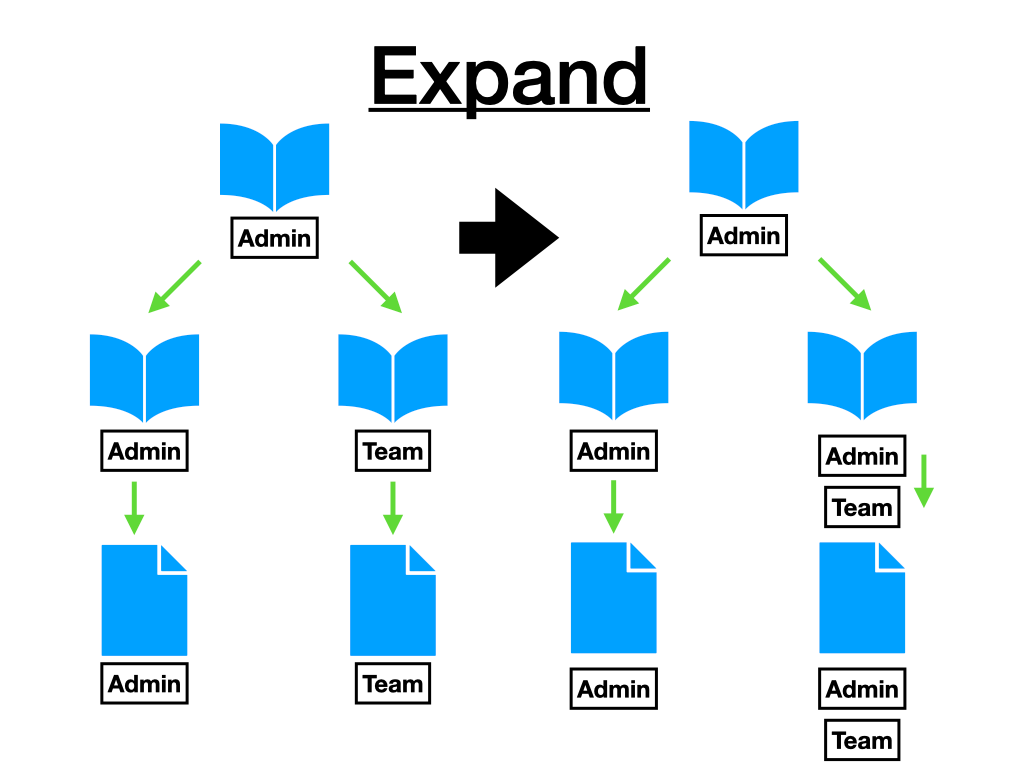

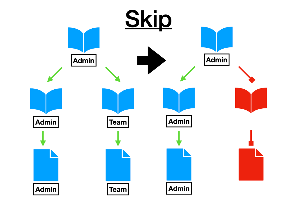

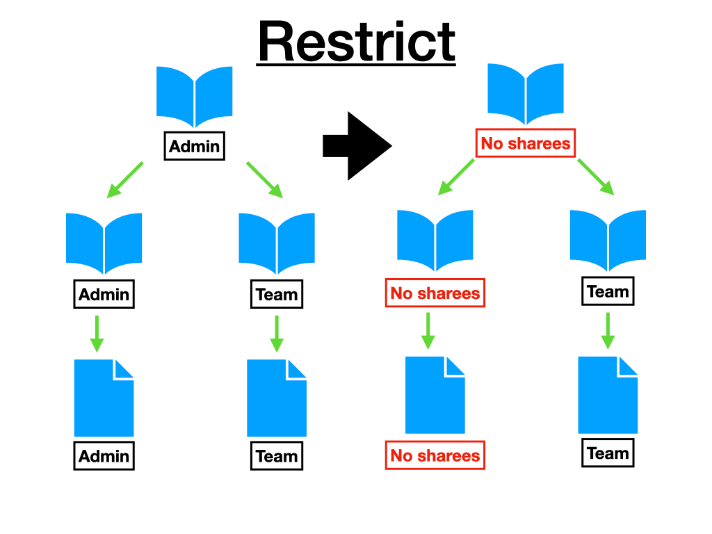

ソースとターゲット間で権限の競合が発生した場合、Box Shuttleでは、以下のオプションから選択できます。
操作説明図解
権限を拡張子フォルダまたはファイルの権限が親よりも少ない場合、その子フォルダまたはファイルに権限を追加します。image23-png
権限を制限子フォルダまたはファイルの権限が親よりも少ない場合、親フォルダから権限を削除します。image17-png
競合をスキップ親に対する権限が削減されているため、これらのフォルダまたはファイルはデータ移行で転送されません。 結果で、これらのフォルダまたはファイルは [フィルタ済み] と表示されます。image25-png
[準備を開始] をクリックして、移行プランを準備します。

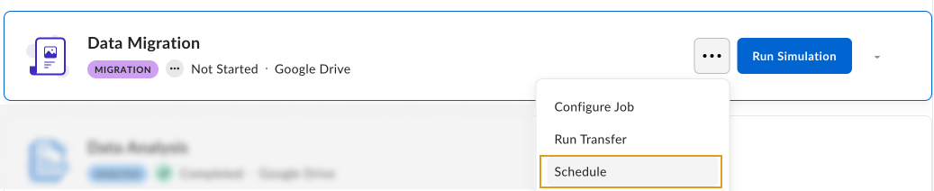

移行のスケジュール設定
ジョブは、指定した時刻に実行したり、設定可能な間隔で再実行したりするようスケジュール設定できます。
Windowsソースシステムの場合、スケジューラは一度に1つしかジョブを実行しません。 そのため、最適な速度でデータをBoxに転送するのに十分なメモリ、CPUなどのリソースが各ジョブに確保されます。
migration-schedule-png
スケジュール設定の詳細については、ジョブのスケジュール設定を参照してください。
