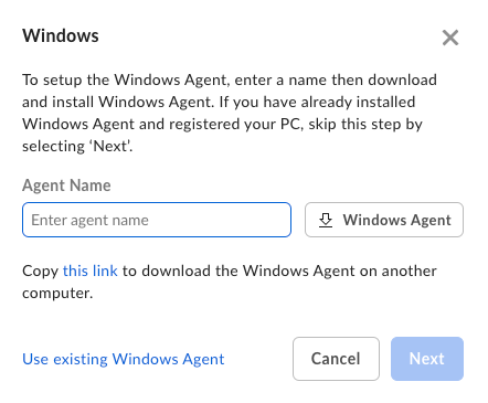

  3. [Windows] を選択します。
    1. エージェント名を入力します。
エージェント名は16文字を超えないようにしてください。 スペースは使用できません。

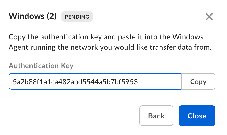

  1. Windowsエージェントを、転送するデータが格納されているマシンか、そのマシンにドライブとして接続されているマシンにダウンロードします。 または、リンクをコピーし、それを使用してエージェントをダウンロードします。
  2. [次へ] をクリックし、認証キーをコピーします。 これは、Windowsエージェントの登録に必要になります。

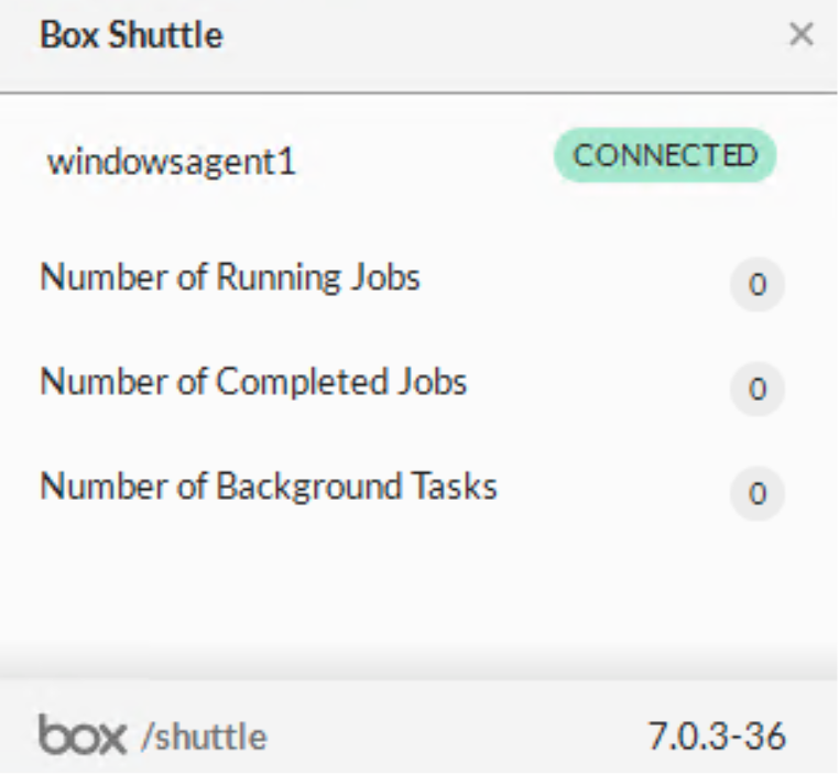

  2. ポップアップウィンドウで、インストール前にコピーしたエージェントのキーを入力し、確認します。 エージェントの構成と登録には、最大15分かかる場合があります。 登録プロセスの間、Windowsエージェントのステータスは、最終的に [接続] と表示されるまで切断されているのが通常です。
  3. 登録が終了すると、Windowsエージェントは [接続] と表示されます。
screenshot-2023-05-15-at-18-09-10-png

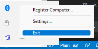

  1. システムトレイにWindowsエージェントが表示されます。 システムトレイにBoxアイコンが表示されていない場合は、デスクトップ上のShuttleのショートカットをダブルクリックして表示してください。
Windowsエージェントの設定
システムトレイのBoxアイコンを右クリックすると、以下の2つのオプションが表示されます。
  • Register Computer… (コンピュータの登録…)
  • 設定…
コンピュータの登録
[Register computer… (コンピュータの登録…)] を選択するとポップアップウィンドウが表示されます。そこで、認証キーを入力できます。

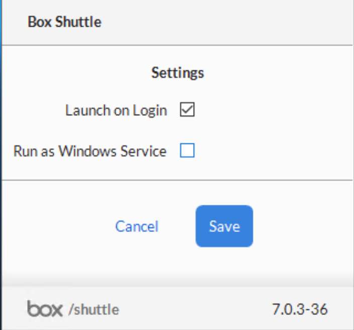

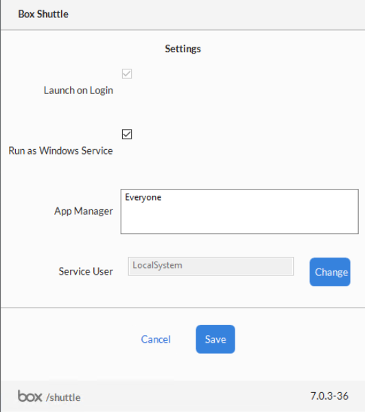

[設定…] メニューを選択すると、以下のオプションが表示されます。
  • [Launch on Login (ログイン時に起動)]: ユーザーがログインすると自動的にエージェントが再開されます。 これは、デフォルトでオンになっています。
  • [Run as Windows Service (Windowsサービスとして実行)]: Windowsエージェントをインストールしたユーザーがログアウトした後も引き続きデータを転送できるようにします。 このオプションをオンにすると、追加の設定を含む新しいウィンドウが開きます。 詳細については、サービスとしてのWindowsエージェントの実行を参照してください。

  1. [設定] ウィンドウで、[Run as Windows Service (Windowsサービスとして実行)] を選択します。 このオプションをオンにすると、追加の設定を含む新しいウィンドウが開きます。
Windowsエージェントをサービスとして実行するデフォルトのユーザーはLocalSystemで、これはほとんどのシステムに当てはまります。 [保存] を選択します。
サービスを実行するために別のユーザーを選択する必要があるシステムの場合は、そのユーザーが移行用にマッピングされたドライブにアクセスできる必要があります。 これはWindowsの権限の仕組みが原因です。
  • サービスが開始されたことを示すダイアログボックスが表示されたら、準備は完了で、Windowsエージェントはサービスとして実行されています。
  • サービスユーザーをLocalSystemにできないことを示すダイアログボックスが表示された場合は、サービスユーザーの構成の手順に従ってください。

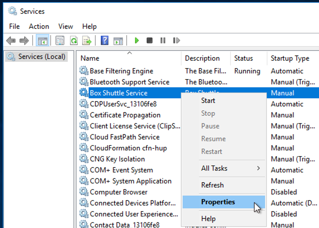

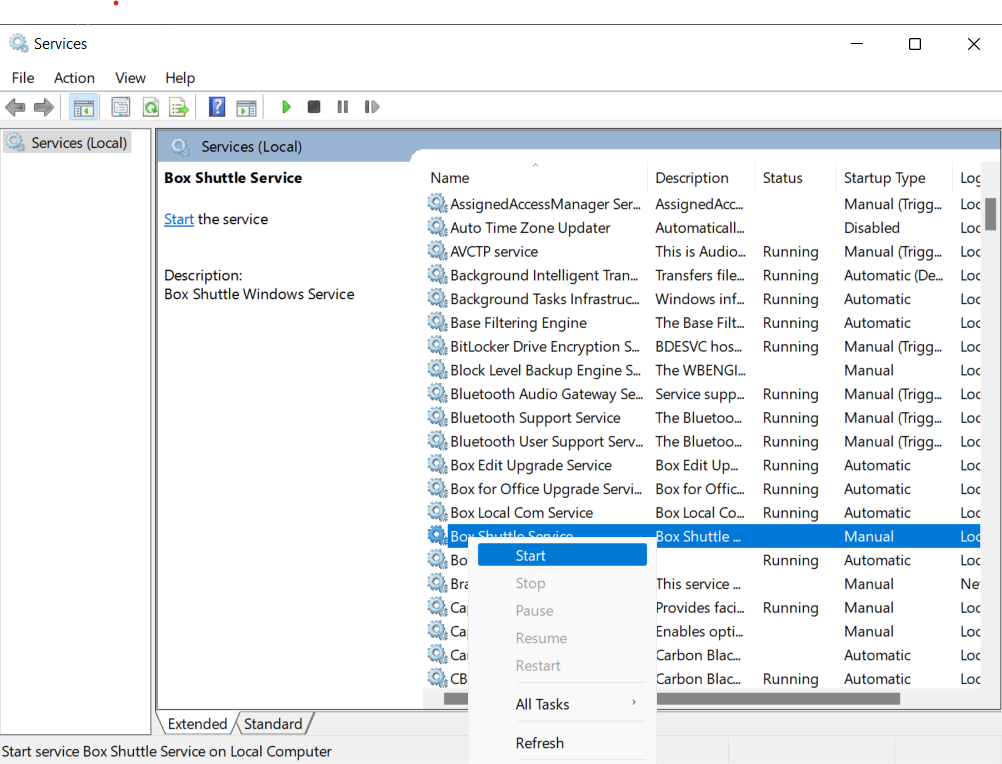

  1. サービスユーザーをLocalSystemにできないことを示すダイアログボックスが表示された場合は、エラーダイアログを閉じ、システムトレイのポップアップで [変更] ボタンを選択します。
  2. [サービス] ウィンドウが表示されます。 一覧で [Box Shuttle Service (Box Shuttleサービス)] を探し、右クリックして [プロパティ] を選択します。

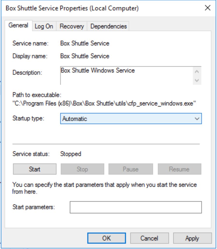

  1. [全般] タブの [スタートアップの種類] で [自動] を選択します。

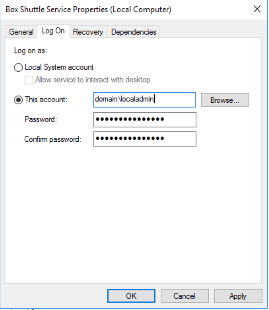

  1. [ログオン] タブで、[ローカルシステムアカウント] の選択を解除し、現在のコンピュータの管理者レベルのWindowsユーザーとWindowsパスワードを入力します。
  1. [OK] をクリックします。
  2. もう一度 [Box Shuttle Service (Box Shuttleサービス)] を右クリックし、[開始] を選択してサービスを開始します。
  1. Windowsのシステムトレイのポップアップで [保存] をクリックし、設定を完了します。
