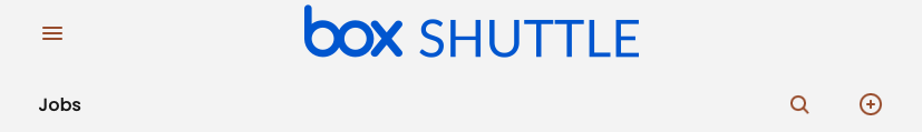

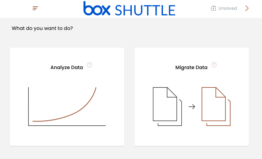

  1. Box Shuttleのホームページで、[+] をクリックして新しいジョブを作成します。
    image27-png
  2. [Analyze Data (データの分析)] をクリックします。
    image31-png

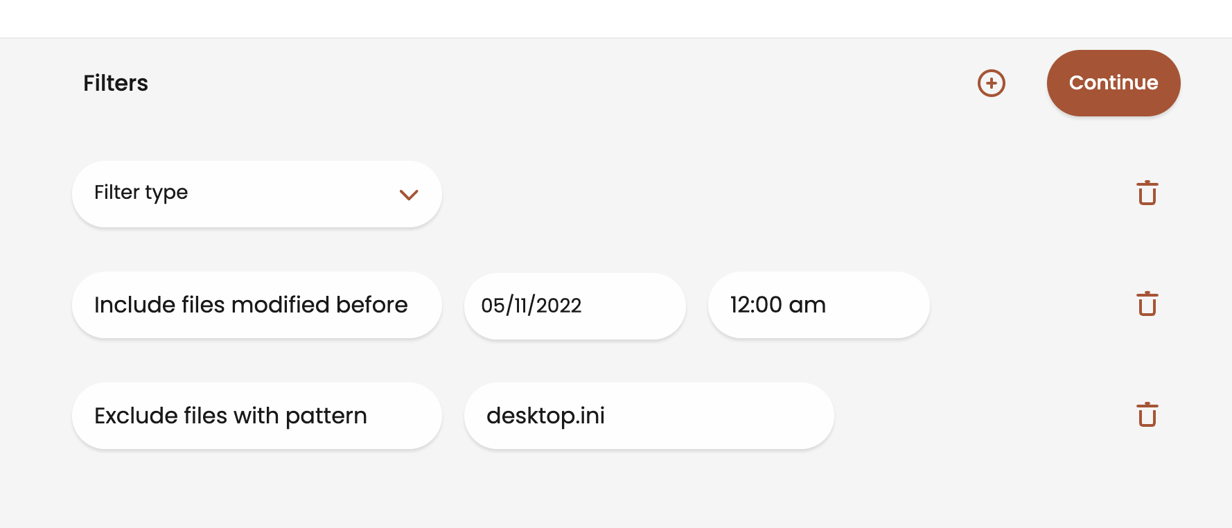

  5. [Filters (フィルタ)] で、フィルタを作成してファイルを含めたり除外したりします。 [+] アイコンを使用してフィルタを追加するか、ごみ箱アイコンを使用して既存のフィルタを削除します。 [Continue (続行)] をクリックして進みます。
    filters-png

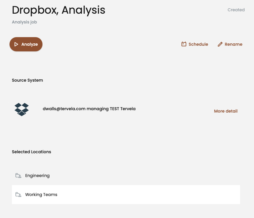

  8. 構成の概要が表示されます。
    image13-png
    • [Schedule (スケジュール)] は、データの移行ジョブを実行する将来の特定の日時を設定します。 このオプションを使用すると、キューにジョブを追加することもできます。
    • [Rename (名前を変更)] を使用して、ジョブの名前を変更できます。
  9. [Analyze (分析)] をクリックしてジョブを開始します。 完了するまでに時間がかかることがあります。

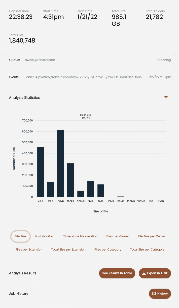

分析結果の確認
分析結果には、ソースシステムの詳細が表示されます。 データにフィルタをかけたり、データの並べ替えやエクスポートを実行したりすることができます。
  1. 結果を確認するには、ホームページに移動して、対象のジョブをクリックします。
  2. [View Results (結果の表示)] をクリックすると、分析の詳細が表示されます。
    image15-png
    • 上部の概要セクションには、ジョブと分析対象ファイルの詳細が示されます。
    • [Analysis Statistics (分析の統計情報)] には、結果を示すグラフが表示されます。
      • フィルタ filtericon-png を使用して、結果を絞り込むことができます。
      • 表の下にあるボタンを使用して、表示を変更します。
    • [Analysis Results (分析結果)] には、以下のオプションがあります。
      • [See Results In Table (表形式で結果を表示)] をクリックすると、結果を示す詳細な表が表示されます。 [Filter (フィルタ)] を使用してデータを絞り込むことができます。また、[A…] 列をクリックすると、長い名前の表示方法が変わります。 表をエクスポートすることもできます。
      • [Export in XLSX (XLSX形式でエクスポート)] をクリックすると、ダウンロード可能なファイルが作成されます。
    • [Job History (ジョブの履歴)] にはジョブの実行ログが表示されます。

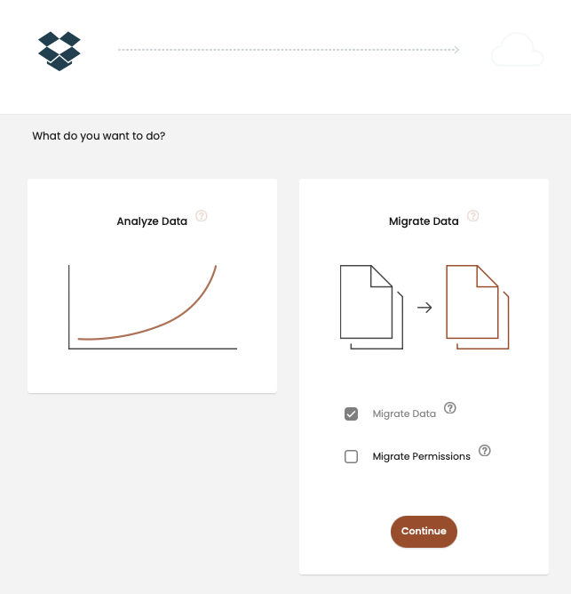

  2. [Migrate Data (データの移行)] をクリックします。 アイコンが展開され、2つのオプションが表示されます。
    image19-png
    • デフォルトでは、[Migrate Data (データを移行する)] チェックボックスがオンになっています。 このジョブでは、特定の場所から別の場所にデータを移行します。
    • [Migrate Permissions (権限を移行する)] チェックボックスをオンにすると、権限設定と共にデータを移行できます。
  3. [Migrate Data (データの移行)] を選択します。

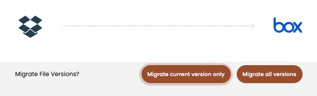

  6. 次のセクションで、ファイルバージョンの移行を構成するように求められます。 [Migrate current version only (現在のバージョンのみを移行)] または [Migrate All Versions (すべてのバージョンを移行)] を選択して続行します。
    image9-png
    注: すべてのバージョンを移行する場合は、バージョン1から順番に移行する必要があります。 現在のバージョンを選択した場合、後から前のバージョンを移行することはできません。

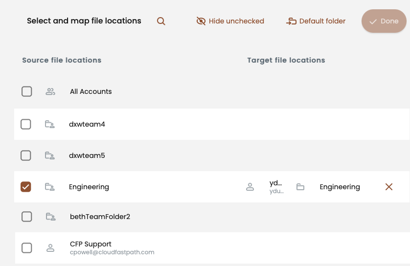

  8. [Select and map file locations (ファイルの場所の選択とマッピング)] で、移行するソースファイルの場所とアカウントを選択します。 ソースファイルの場所を選択すると、[choose target location (ターゲットの場所の選択)] ボックスが表示されます。 フォルダエクスプローラ foldericon-png を使用してターゲットファイルの場所を選択します。
    filelocations-png
    • glassicon-png アイコンを使用すると、追加する特定のアカウントを検索できます。
    • eyeicon-png アイコンを使用すると、[Hide unchecked (未選択を非表示)] と [Show all items (すべての項目を表示)] を切り替えることができます。
    • [Default folder (デフォルトのフォルダ)] ボタンを使用すると、デフォルトの親フォルダを指定できます。
      • [+ Create a new folder (+ フォルダの新規作成)] ボタンを使用すると、新しいフォルダを追加できます。
      • [Root folder (ルートフォルダ)] ボタンをクリックすると、指定したBoxターゲットディレクトリのルート (/) にデータが送信されます。
        image18-png
  9. [Done (完了)] をクリックして続行します。

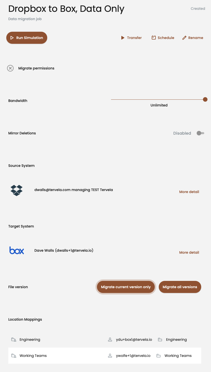

  10. 構成の概要には以下のセクションが含まれます。
    • 実行できる処理
    • 所有権と権限
    • ソースからのアップロード速度の調整に使用できる帯域幅スイッチ。 右端まで移動すると、Shuttleでは、調整することなく可能な最大速度でデータが転送されます。
    • ミラー削除。選択した場合、ターゲットには存在するがソースには存在しないファイルが削除されます。 注: ミラー削除によってターゲットの場所にあるデータが削除される仕組みを理解していない場合は、このオプションを有効にしないでください。
    • ソースシステム
    • 移行する項目
    • ターゲットシステムの詳細
      image1-png
  11. これで、データ移行プロジェクトの品質チェックとして役立つシミュレーションを実行できます。 詳細については、シミュレーションと転送を参照してください。

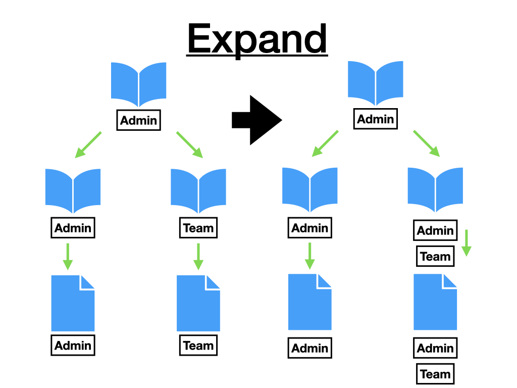

Expand permissions (権限の拡大)
子フォルダまたはファイルの権限が親よりも少ない場合、その子フォルダまたはファイルに権限を追加します。
image12-png

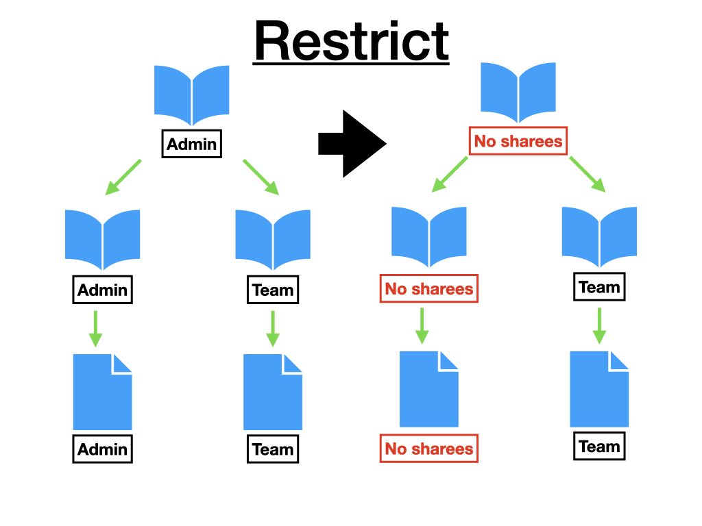

Restrict permissions (権限の制限)
子フォルダまたはファイルの権限が親よりも少ない場合、親フォルダから権限を削除します。

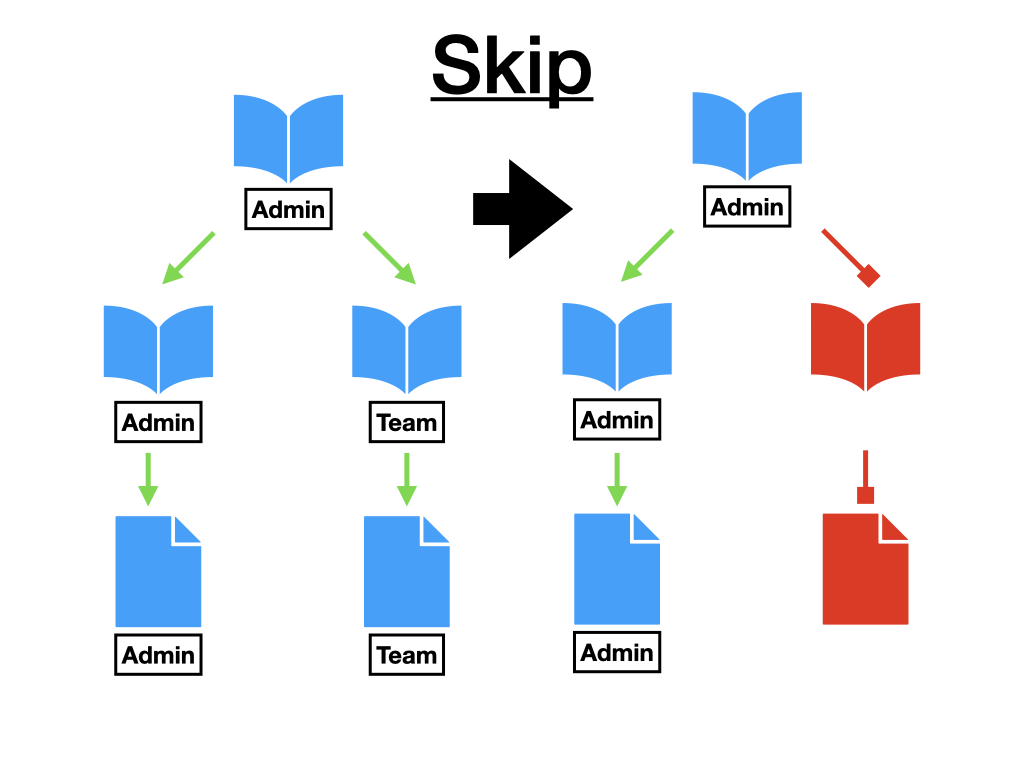

Skip files that have conflicts (競合しているファイルをスキップ)
親に対する権限が削減されているため、これらのフォルダまたはファイルはデータ移行で転送されません。 結果で、これらのフォルダまたはファイルは [フィルタ済み] と表示されます。
image11-png

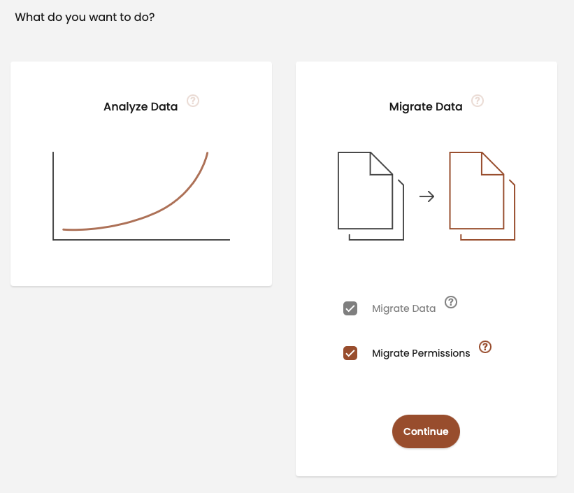

  1. ホームページで、[+] アイコンをクリックして新しいジョブを作成します。
  2. [Migrate Data (データの移行)] をクリックします。 アイコンが展開され、2つの移行オプションが表示されます。 [Migrate Permissions (権限を移行する)] を選択し、[Continue (続行)] をクリックします。
    image5-png

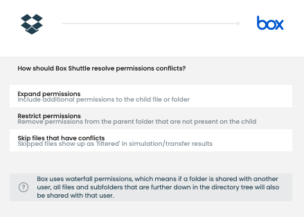

  7. この時点で、データ転送プロセスで権限の競合を解決する方法を選択できます。 データの移行ジョブに適したオプションを選択します。 詳細については、権限の競合を参照してください。
    image17-png

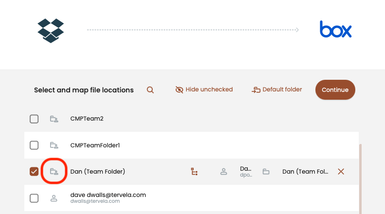

  8. [Select and map file locations (ファイルの場所の選択とマッピング)] で、移行するソースファイルの場所とアカウントを選択します。項目を選択した際に、[choose target location (ターゲットの場所の選択)] ボタンをクリックすると、それぞれの選択項目に対してターゲットシステム内で利用可能なアカウントが表示されます。 注: Dropboxのチームフォルダのアイコンは若干異なります。
    image23-png
    チームフォルダには一意のプロパティがあり、トップレベルフォルダに対する編集権限を持つグループと共有する必要があります。 ただし、これらのフォルダは、ツリー内の下位にある他のグループやユーザーとも共有できます。 チームフォルダからデータを移動するには、そのチームフォルダにアクセスできる編集権限を持つグループ内の1人のユーザーを選択します。 詳細については、Dropboxのチームフォルダの移行を参照してください。
    • 選択したサイト、ドキュメントライブラリ、ディレクトリはすべて、ディレクトリとしてBoxに書き込まれます。

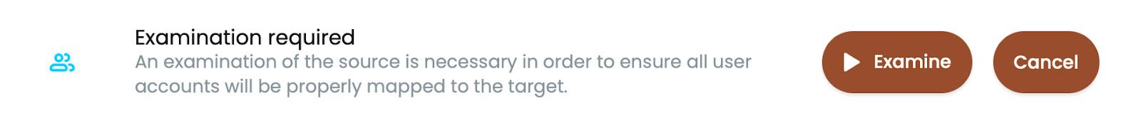

  9. 権限の移行ジョブでは、ソースの項目がソースからターゲットに正しくマッピングされるように、ソースを検査します。
    image26-png
    • [Examine (検査)] をクリックし、ジョブを続行します。
    • [Cancel (キャンセル)] をクリックすると、[Select and map file locations (ファイルの場所の選択とマッピング)] ページに戻ります。
  10. 検査ジョブが完了したら、[Done (完了)] をクリックして続行します。
      • Box Shuttleがソースを検査してエラーを検出した場合は、[View Errors (エラーの表示)] をクリックすると競合が表示されます。 また、パスの全リストをダウンロードして、参照用の**.CSV**ファイルを入手することもできます。エラーのリストを確認し、エラーの解決方法のガイダンスとして利用します。
      • 変更した場合は、[Re-examine paths (パスの再検査)] をクリックしてもう一度検査を実行します。 [Skip paths and continue (パスをスキップして続行)] をクリックすると、ファイルパスを除外し、ページから移動します。

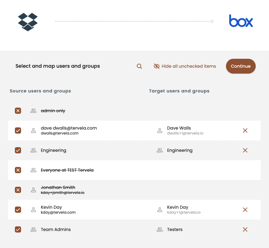

  11. 検査が完了したら、[Select and Map Users and Groups (ユーザーとグループの選択とマッピング)] ページに戻ります。 ターゲットのユーザーとグループにマッピングするソースのユーザーとグループのリストを確認します。 Box Shuttleは自動的に、同一のユーザーとグループをマッチングします。 [Continue (続行)] をクリックして進みます。 注: 表示されているアカウントはすべて、続行する前にマッピングされているか選択解除 ([skipped (スキップ)] とマーク) されている必要があります。
    image16-png
    • マッピングされるソースユーザーは、転送対象として選択したアカウントのデータ所有者です。 また、Boxは自動的にソースからターゲットに同一のコラボレータをマッチングします。
    • マッピングされていないソースのユーザーとグループは、転送対象として選択したソースアカウント内の1つ以上の項目のコラボレータです。
      • ソースのユーザー/グループをターゲットアカウントにマッピングするには、右側でそれぞれの [choose target user (ターゲットユーザーの選択)] をクリックします。 このジョブにより、ソースのコラボレータをマッピングできる有効なユーザーまたはグループのリストが表示されます。
      • 転送をスキップするには、転送をスキップする特定のユーザーまたはグループの名前の横にあるチェックボックスをオフにします。 注: 転送対象としてすでにアカウントが選択されているソースユーザー (データ所有者) の選択は解除しないでください。 データ所有者の選択を解除すると、そのデータが転送から削除されます。

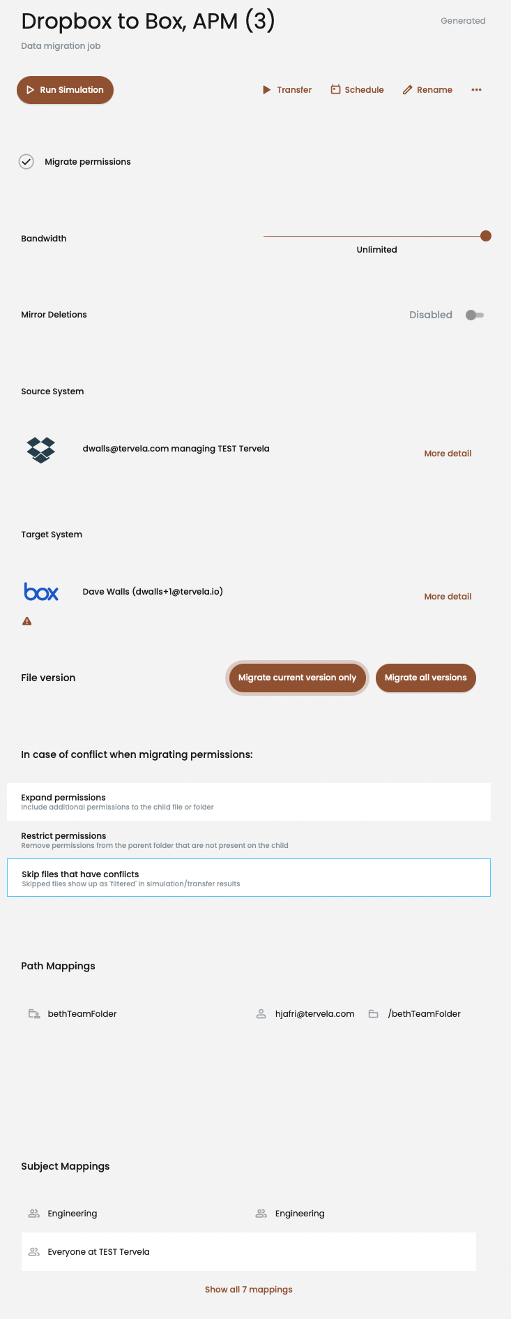

  13. 最後の手順は、ジョブの概要ページです。 ここには、以下に関する情報が含まれます。
    • [Mirror Deletions (ミラー削除)] チェックボックス。オンにすると、Shuttleは、ターゲットには存在するがソースには存在しないファイルを削除します。
    • 注: ターゲットのデータへの影響を理解していない場合は、[Mirror Deletions (ミラー削除)] を有効にしないでください。 ミラー削除を使用する際は、必ずシミュレーションを実行して結果を確認してください。
    • ソースシステムとターゲットシステム
    • 移行するファイルバージョンを選択するオプション
    • 移行の問題を解決するために選択するオプション
    • パスと対象のマッピング
      image24-pngs
    • [Run Simulation (シミュレーションの実行)] では、現在の構成での転送の実行状況について推定します。 シミュレーションが完了したら、ジョブのパフォーマンスに関する詳細を確認します。 これらのレポートには、ターゲットのパス構成および発生する可能性のあるエラーが記載されています。
    • [Transfer (転送)] をクリックすると、すぐにデータの移行が開始されます。 注: 転送を開始する前にシミュレーションを実行することを強くお勧めします。
    • [Schedule (スケジュール)] は、データの移行ジョブを実行する将来の特定の日時を設定します。 このオプションを使用して、実行中の別のジョブのキューの後にジョブをスケジュール設定することもできます。

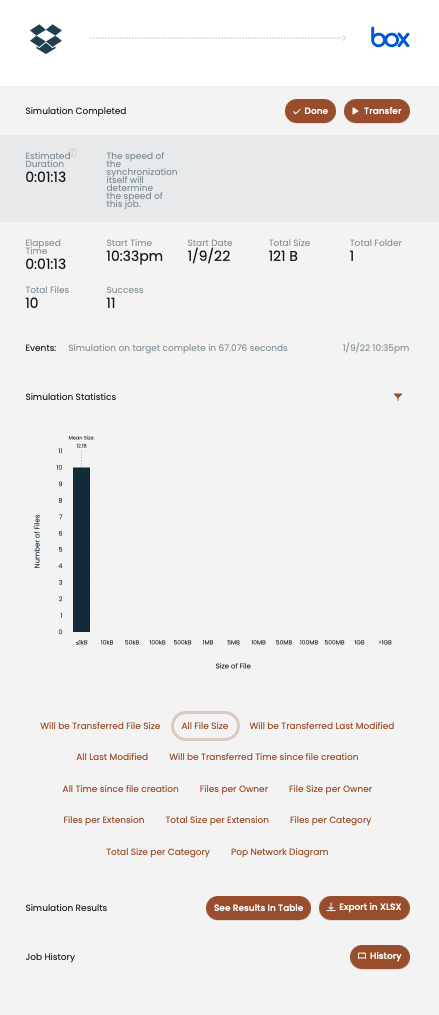

  3. シミュレーションが完了したら、[View Results (結果の表示)] をクリックします。 このページには、現在の構成でデータを転送した場合の推定所要時間も示されています。 ライブデータの転送結果は異なる場合があります。
    image7-png
    • [Simulation Statistics (シミュレーションの統計情報)] には、結果を示すグラフが表示されます。 フィルタアイコン filtericon-png を使用して、結果を絞り込むことができます。表の下にあるボタンを使用すると、選択内容に応じて表示を変更できます。
    • [Simulation Results (シミュレーションの結果)] には、以下のオプションがあります。
      • [See Results In Table (表形式で結果を表示)] をクリックすると、結果を示す表が表示されます。 [Filter (フィルタ)] を使用してデータを絞り込むことができます。また、[A…] 列をクリックすると、長い名前の表示方法が変わります。 表をエクスポートすることもできます。

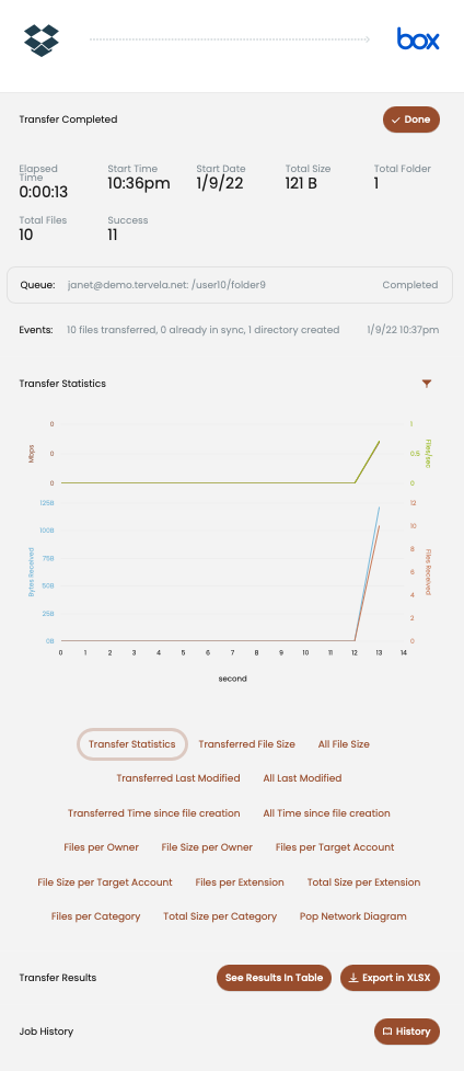

データ転送の実行
シミュレーションが完了したら、ソースからターゲットの場所にデータを転送できます。
  1. [Transfer (転送)] をクリックして移行を開始します。
  2. ジョブが開始されると、概要ページにステータスの更新情報が表示されます。 完了する前に移行を終了するには、[Stop transfer (転送の停止)] をクリックします。
  3. ジョブが完了したら、[View Results (結果の表示)] をクリックします。 このページには、現在の構成でデータを転送した場合の統計情報とその他の情報が含まれています。
    image8-png
  • [Transfer Statistics (転送の統計情報)] には、結果を示すグラフが表示されます。 フィルタアイコン filtericon-png を使用して、結果を絞り込むことができます。 表の下にあるボタンを使用すると、選択内容に応じて表示を変更できます。
  • [Transfer Results (転送の結果)] には、以下のオプションがあります。
  • [Done (完了)] をクリックして、ホームページに戻ります。
