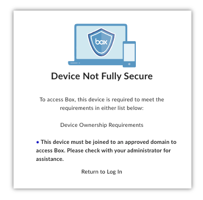

デバイストラストを有効にし、制限を設定すると、これらの要件を満たしていないユーザーには、次のような画面が表示され、Boxにアクセスできなくなります。
mceclip0-png
