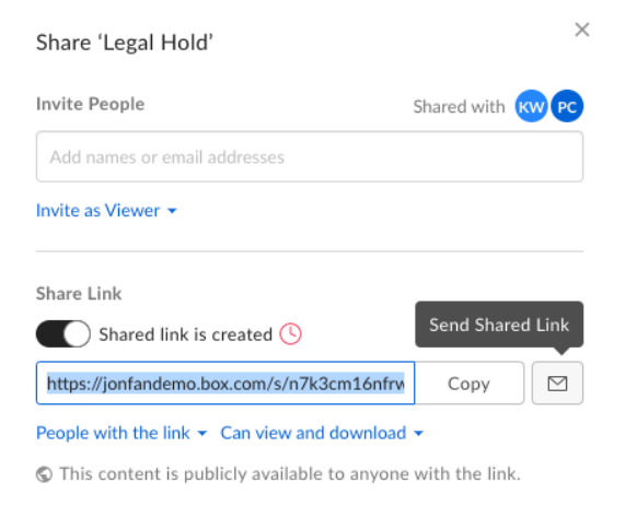

社内ユーザーは、フォルダまたはファイルで [共有] ウィンドウを開いてコラボレーションに招待できます。 [共有] ウィンドウでは、(a) [ユーザーを招待] または (b) [共有リンクを送信] のいずれかを選択できます。
share-screen-png

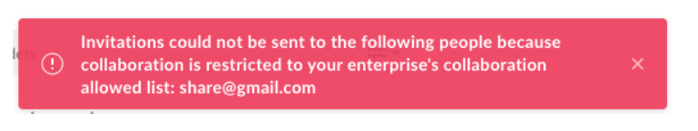

社内ユーザーが指定したメールドメインのいずれにも属していないユーザーをコラボレーションに招待すると、エラーメッセージが表示されます。
send-email-error-png
