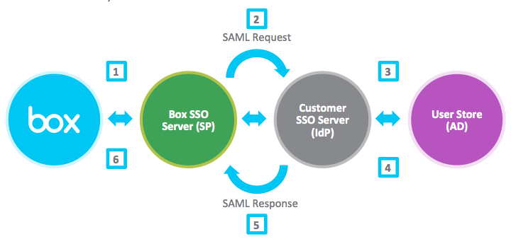

sso
  1. ユーザーが自社ブランドのサブドメイン (例: mycompany.box.com) で [続ける] をクリックします。
  2. BoxからIdPにリクエストが転送されます。 ユーザーはIdPログインページにリダイレクトされます。
  3. ユーザーが会社の資格情報を使用してログインします。
  4. ユーザーストアの情報をもとにユーザーを検証します。
  5. SAMLアサーションがBoxに返信されます。 IDプロバイダからのSAMLアサーションの応答には、少なくともユーザーのメールアドレスが含まれている必要があります。 メールアドレスは、Boxアカウントのユーザーに対応したものでなければなりません。 ユーザーの姓と名の属性も通常はパラメータとして送信されますが、これらはSSOを有効にするために必須ではありません。
  6. ユーザーのセッションが認証され、Boxアカウントにログインします。

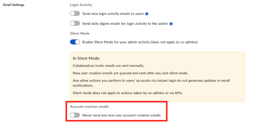

アカウント作成の通知メール
SSO必須モードが有効になると、アカウント作成の通知メールも抑制できるようになります。 [管理コンソール] > [Enterprise設定] > [通知] タブで設定できます。
sso
新規アカウント保有者には、パスワードの設定を求める「Boxへようこそ」と記載されたメールがデフォルトで送信されます。 これらのアカウント保有者はBoxのパスワードでなくADパスワードを使用してログインしているため、これは紛らわしい通知です。

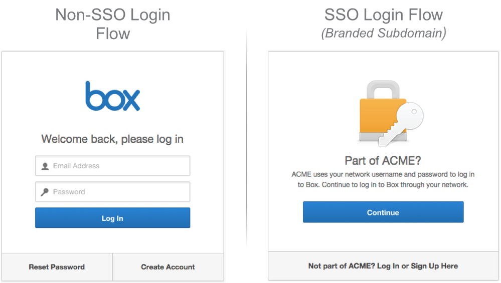

自動登録を有効にすると、ユーザーは会社メールアドレスを使用して無料のBoxアカウントを作成できなくなります。
box
プロビジョニング済みのアカウントがないことが原因でユーザーログインに失敗することがないように、自動プロビジョニングを有効にした後に自動登録を有効にすることを強くお勧めします。 自動登録を有効にする方法については、ドメインの自動登録を参照してください。
