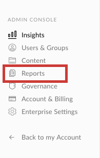

Box DriveまたはBox Syncを使用しているユーザーのマシンがランサムウェアに感染した場合、暗号化されたコンテンツがBoxに対して同期されることがあります。 そのような場合を想定して、Boxではコンテンツの復元に役立つリソースを用意しています。 できるだけ早期にBoxサポートにお問い合わせいただくか、Box APIの使用方法に関する以下の説明を確認のうえご自身で修復を行ってください。 ユーザーのシステムが侵害されたことが確認された場合は、Box DriveまたはBox Syncを終了して、マルウェアが削除されていることを確認してから追加の措置を講じることをお勧めします。 影響の範囲を決定するために、管理者は [ユーザーアクティビティ] レポートを実行することで、どのファイルが変更されたかを確認できます。 これを行うには、[管理コンソール] > [レポート] (下の画像にあるグラフアイコン/レポートタブ) > [ユーザーアクティビティ] > [レポート作成] > [ユーザーアクティビティ] に移動します。

[ユーザーまたはグループ] フィールドで、感染したユーザーを指定し、影響のあった時点における次のファイル管理操作を選択します。
  • 編集
  • ごみ箱への移動
  • 名前の変更
  • アップロード
[実行] オプションを選択して、Box Reportsフォルダからレポートにアクセスします。 レポートの [詳細] 列には、どのファイルがBox SyncまたはBox Drive経由でアップロードされたかが表示されます。 感染したファイルを特定することで、Boxのバージョン履歴を使用して、以前の暗号化されていないファイルを手動で復元できます。また、ごみ箱を使用して、削除された項目を復元することもできます。 操作を始める前に、以下の制限を確認してください。
