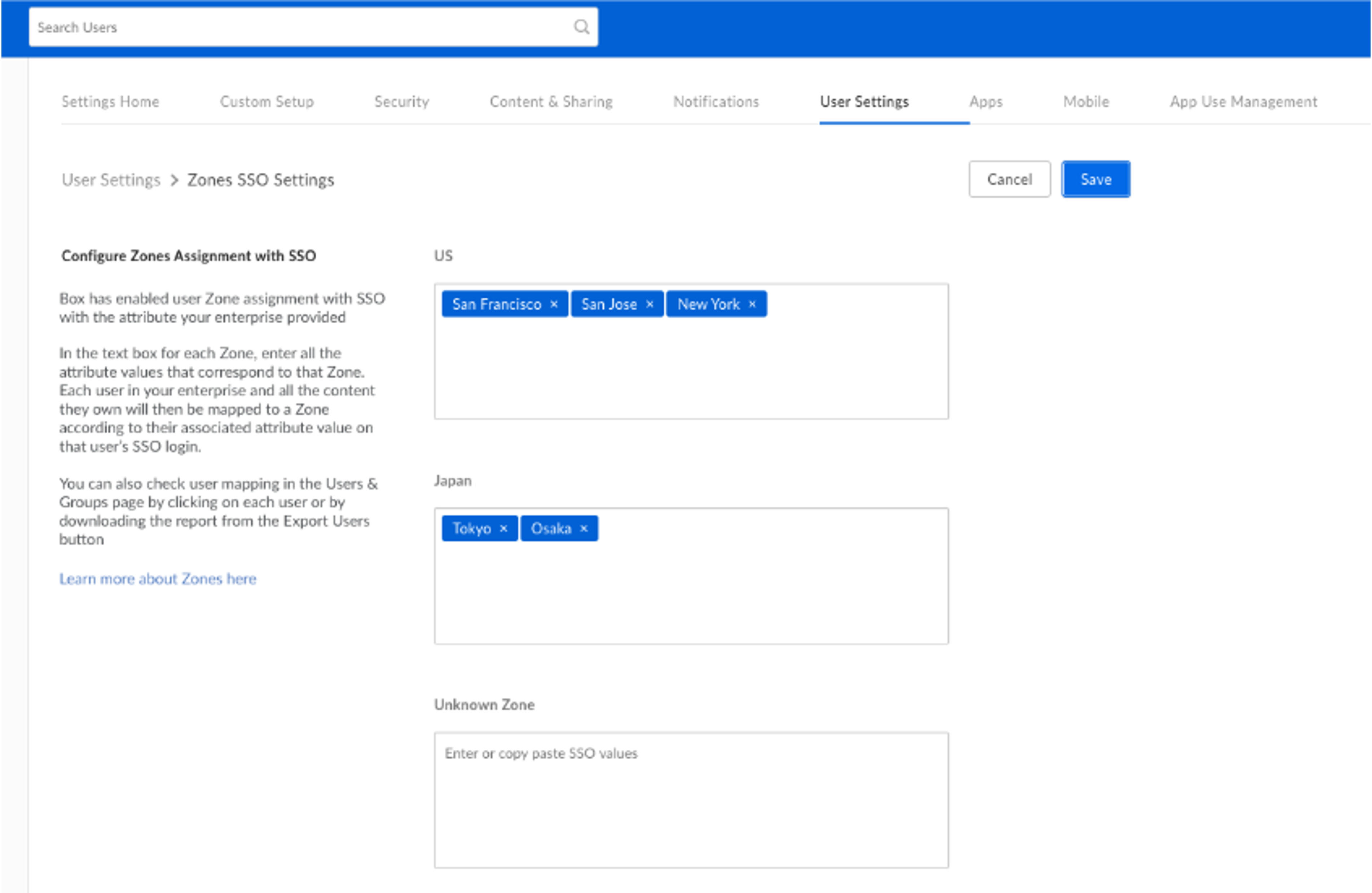

ゾーンにLocationを割り当てるには、次の手順に従います。
  1. 管理コンソールの左側のサイドバーで、[Enterprise設定] をクリックします。
  2. ウィンドウの上部にある [ユーザー設定] をクリックします。
  3. [SSOを使用したゾーンの割り当ての設定] セクションで、ゾーンのテキストフィールド内をクリックし、そのゾーンに割り当てるLocationのリストをコンマ区切りで入力します。
  4. [ユーザー設定] ウィンドウの右上で、[保存] をクリックします。
アカウントを所有するユーザーがサインインするたびに、割り当てられたゾーンが確認されます。
