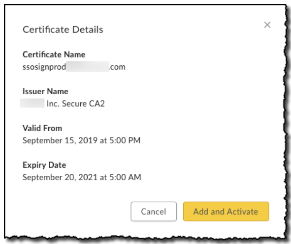

    • 証明書が有効な場合は、証明書の詳細が表示され、証明書の [キャンセル] または [追加して有効化] オプションを選択できます。
    • 証明書が無効な場合は、エラーが表示され、接続用の証明書を追加できません。
  5. 証明書が有効な場合は、[追加して有効化] をクリックします。
certificatedetails-png

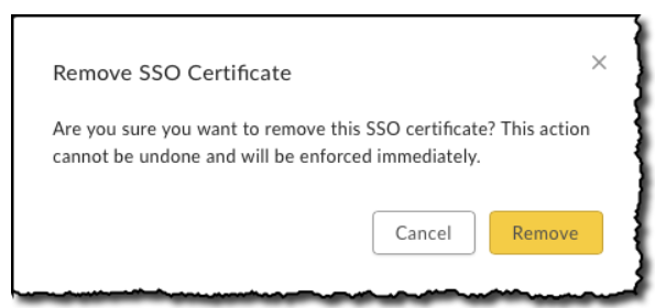

  4. 削除する証明書で [削除] をクリックします。[SSO証明書の削除] プロンプトが表示されます。
  5. [SSO証明書の削除] プロンプトで、[削除] をクリックします。
removessocertificate-png

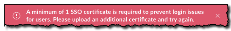

重要:
少なくとも1つのSSO証明書を構成しておく必要があります。構成済みの2つ目の証明書がない状態で証明書を削除しようとすると、エラーが発生します。
error-png
