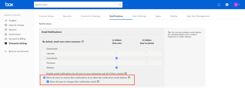

管理コンソールで、[Enterprise設定] > [通知] > [メール通知] に移動します。 通知用メールアドレスに関連するEnterprise設定は2つあり、 各設定に対する変更は [セキュリティログ] レポートに記録されます。
screen-shot-2019-08-01-at-10-20-01-am-png
[すべてのユーザーが代替の通知用メールアドレスでBox通知を受信できるよう許可する] 設定では、次のようにします。
  • 組織全体 (Enterprise ID単位) で、代替の通知用メールアドレス機能を有効にします。
    • この設定を有効にした場合は、Boxからのすべての通知は確認済みの通知用メールアドレスに送信されます。
    • この設定を有効にしない場合、Boxからのすべての通知は管理対象ユーザーのプライマリメールアドレスに送信されます (通知用メールアドレスが指定されている場合を含む)。 過去に指定された通知用メールアドレスは削除されません。
ヒント この設定を有効にする前に、エンドユーザーの通知用メールアドレスを設定してください。 [ユーザーによる通知用メールアドレスの変更を許可する] を有効にすると、通知用メールアドレスを変更できる [メールの変更] オプションがウェブアプリの [アカウント設定] に表示されます。
test-png
推奨される設定
  1. 組織全体 (Enterprise ID単位) で代替の通知用メールアドレス機能を有効にする場合でも、エンドユーザーが自分のアドレスを指定できないようにするには、[すべてのユーザーが代替の通知用メールアドレスでBox通知を受信できるよう許可する] を選択します。 この設定は、エンドユーザーに代わって設定したい場合のみ行ってください。 これは、[ユーザーとグループ] タブで設定できます。
  2. エンドユーザーが代替の通知用メールアドレスでメール通知を受信できるようにし、かつエンドユーザーが自分で通知用メールアドレスを指定できるようにしたい場合は、[すべてのユーザーが代替の通知用メールアドレスでBox通知を受信できるよう許可する] と [ユーザーによる通知用メールアドレスの変更を許可する] を選択します。 この設定は引き続き、エンドユーザーに代わって行うことができます。 これは、[ユーザーとグループ] タブで設定できます。

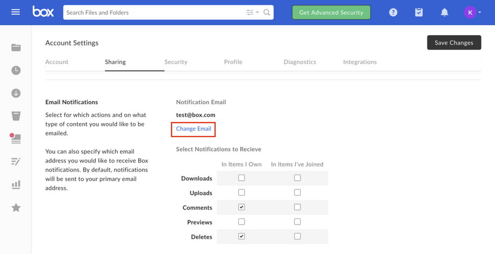

エンドユーザーによる設定
通知用メールアドレスの変更および通知用メールアドレスの削除を参照してください。
